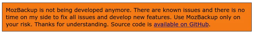

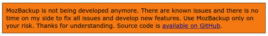

    Zitat von Guzziman
    habe ich eine Sicherung mit Mozbackup gemacht.
    Das war ein Fehler.
    March 29th, 2011 MozBackup 1.5.1 released!
    Kein Backup - Kein Mitleid!
