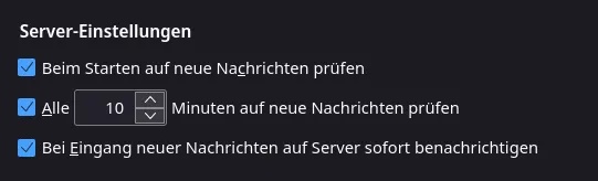

    Thunderbird versucht also ständig solche "deaktivierten" Konten zu erreichen, obwohl die Häkchen bei "Beim Start auf neue Nachrichten prüfen" sowie "Alle 10 Minuten auf neue Nachrichten prüfen" nicht gesetzt sind.
    Nachtrag: Auch eine Aktivierung des automatischen Abrufes (Haken bei Alle X Minuten auf neue Nachrichten prüfen) mit Änderung des Wertes 10 Minuten auf 1000 Minuten sowie anschließender Deaktivierung dieses Hakens, bringt keine Besserung! Thunderbird versucht ständig (ich würde sagen minütlich) die Konten "anzupingen" und meldet die gescheiterten Versuche in zahlreichen Popup-Fenstern. :-(

    Bei den Server-Einstellungen habe ich alle Häkchen für "Prüfen bei Start", "alle xx Minuten prüfen" und "bei EIngang benachrichtigen" entfernt, Verbindungsaufbau zu Server und entsprechende Passwort-Abfrage kommt trotzdem.

    Sind hier alle Drei Haken raus?
    Kein Backup - Kein Mitleid!
    • 11. Januar 2024 um 19:42
    In Post #1 ist der 3. Haken nicht erwähnt, in Post #4 sind alle raus.
