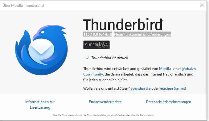

      • 38,62 kB
      • 678 × 391

    Steht zwar nicht oben unter dem Threadtitel, aber im Screenshot eindeutig: 115.10.0
    ... diesen Screenshot hat der TE nach meinem Post #2 hinzugefügt.
