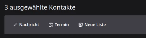

    - Adressbuch öffnen
    - mit gedrückter Taste strg alle Adressen markieren
    - auf der rechten Seite oben "Neue Liste" klicken

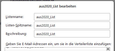

    • 23. April 2024 um 15:42
    Es heißt nun doch CollectAddresses.
    funktioniert hervorragend! Es wird sogar jeweils eine Liste erstellt.
    Eine Verbesserung zur Benennung der Listen sehe ich im Nachgang.
    Bei Mailversand kann ja eine komplette Liste durch tippen einiger Buchstaben als Vorschlag eingefügt werden.
    Wenn die kreierten Listen immer "Alle Adressen" heißen, ist eine Unterscheidung nicht möglich.
    Die Namen der neu zu erstellenden Adressbücher, sind ja vom Benutzer vorzugeben.
    Vielleicht können die Listen gleichlautend des jeweiligen Adressbuches mit einem Zusatz als Kennung benannt werden.
    Beispiel: aus2020 -> aus2020_List oder ähnlich sinnvoll.
    Die Benennung dann auch in den Eigenschaften der Liste unter allen 3 Namenszeilen oben ausfüllen lassen.
