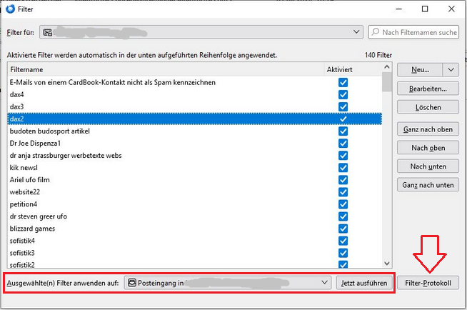

    aus Gründen der Privatspäre sollten Namen und Mailadressen in den beiden Screenshots von Deinem Beitrag #11 anonymisiert werden.
    Der / die Filter wird / werden auf den Posteingang angewendet, wenn nichts anderes eingestellt wird. So steht es ja auch da in Deinem Screenshot. Um die Filter auf den Ordner 'Gesendet' anzuwenden, müsste vor dem Aufruf dieser Filterliste der Ordner 'Gesendet' markiert werden. Das hast Du zumindest für die Erstellung des Screenshots nicht gemacht. So kann sich in 'Gesendet' nichts tun.
    Du könntest die Protokollierung aktivieren, Dir noch einmal ein paar Mails für 'Gesendet' vorlegen und erneut die Filter ausführen, wie Du es bisher gemacht hast. Im Protokoll sollte dann stehen, was welcher der angewendeten Filter gemacht hat.

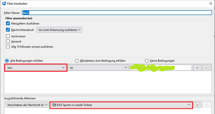

    Aber .. wenn Du Filter, die eigentlich für den Posteingang erstellt wurden, einfach so auf 'Gesendet' anwenden willst, passt das normalerweise nicht. Die Definition 'Von' .. 'eine Mailadresse die etwas an Dich gesendet hat', trifft so nämlich in 'Gesendet' nicht zu, weil dort 'Von' Deine Mailadresse ist. Schau es Dir mal an Hand einer Mail in 'Gesendet' bei Dir an, was dort in 'Von' und was in 'An' ausgewiesen wird. Die Mailadresse aus dem Beispiel mit dax2 dürfte in Gesendet eigentlich nicht als 'Von' vorkommen. Allenfalls als 'An'.
    Weitere Frage dazu, existiert der Zielordner denn? Sieht man im Screenshot natürlich nicht, weil der erst weiter unten kommen könnte.
    Falls der Zielordner gar nicht da ist, müsste es aber schon bei der Anzeige zur Bearbeitung des Filters eine Fehlermeldung geben.
    Letzer Gedanke dazu. Sollten die Filter auf Gesendet doch irgendwie greifen, war denn die Absicht, sowohl die empfangenen Mails als auch die selber gesendeten Mail in einen gemeinsamen Ordner unter Lokale Ordner zusammenzukopieren?

    1. Ich habs nochmal probiert: Ordner gesendet -> Extras -> Filter auf Ordner anwenden, dan wenn ich drauf klicke, verschwinden die Mails.
    2. Aber: wenn ich auf Extras -> Filter -> klicke und dann in diesem Fenster auf "Jetzt ausführen" klicke, dann passiert nix.
    3. Habe jetzt den Test (bei 1. ) mit Protokollieren gemacht, das Ergebnis:
    [03.08.2024, 08:37:57] Filter "E-Mails von einem CardBook-Kontakt nicht als Spam kennzeichnen" auf die Nachricht Michael Lewerenz <info@michael-lewerenz.com> - test2 am 02.08.2024, 20:05:04 angewendet Junk-Bewertung
    [03.08.2024, 08:37:58] Filter "E-Mails von einem CardBook-Kontakt nicht als Spam kennzeichnen" auf die Nachricht Michael Lewerenz <info@michael-lewerenz.com> - test2 am 02.08.2024, 20:05:04 angewendet Junk-Bewertung
    [03.08.2024, 08:38:02] Filter "E-Mails von einem CardBook-Kontakt nicht als Spam kennzeichnen" auf die Nachricht Michael Lewerenz <info@michael-lewerenz.com> - test2 am 02.08.2024, 20:05:04 angewendet Junk-Bewertung
    [03.08.2024, 08:38:13] Filter "E-Mails von einem CardBook-Kontakt nicht als Spam kennzeichnen" auf die Nachricht Michael Lewerenz <info@michael-lewerenz.com> - test2 am 02.08.2024, 20:05:04 angewendet Junk-Bewertung
    [03.08.2024, 08:38:13] Filter "website22" auf die Nachricht Michael Lewerenz <info@michael-lewerenz.com> - test2 am 02.08.2024, 20:05:04 angewendet Nachricht (ID= 48db0c4d-a3aa-42d6-b2e6-bcf9b156a6dd@michael-lewerenz.com) verschoben nach mailbox://nobody@Local%20Folders/Wordpress
    Ich habe dann den Ordner "Wordpress" in Locale Ordner gesucht und da waren plötzlich die Mails unter den anderen zu finden, wie in einem Baum /Verzeichnisstruktur geordnet.
    Also eigentlich ist es ja gut, so hätte ich es mir gar nicht erträumen können, dass alles geordnet ist ;) Aber im "gesendet Ordner" wäre es mir auch lieb. Wie kann ich die nun wieder in den gesendet Ordner kopieren? oder doch mal beim Server anfragen? bzw. wo lagert man die gesendeten Mails aus? Am liebsten wäre mir auf externe Festplatte kopieren und dass sie aber immer auf dem Server bleiben.
    Import/Export Tool verwenden?
    Ich habe halt links in der Anzeige gesehen, dass da nur 1107 Mails steht , aber oben in der Leiste steht dann auf einem 9939 Mails. Mit re. Klick komme ich auf das Verzeichnis unter C:\Users\PC\AppData\Roaming\Thunderbird\Profiles\wmh8jd8p.default-release\Mail\Local Folders
    Diese Datei (über 3 GB) könnte ich dann auf eine ext. Festplatte, kopieren. Das ist die Mbox oder?
    ode rsoll ich mit dem Import/Export Tool - Ordner Export - mit Struktur exportieren?

    Und mich ( und sicher auch andere) würde jetzt noch interessieren, was denn nun in diesem Filter website22 steht.
  • Micha71
    28
    22. Jul. 2011
    • 3. August 2024 um 18:07
    • #28
    Danke.
    Ja habe den Fehler gefunden: in dem Filter steht: von mir(Info@michael-l...)...nach Ordner Wordpress...ups..
