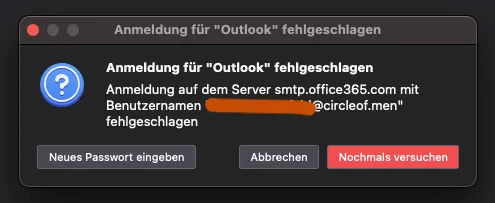

    Ich kann lesen, neue eMails an das Konto kommen an. Nur versenden geht auf Deubel-komm-raus nicht, egal was ich mache....

    Senden geht nicht. Wenn überhaupt eine Fehlermeldung kommt, dann dauert es ewig. Im Moment kommt gar keine und es dauert noch ewiger (nämlich gar nicht). Daher kann ich die exakte Fehlermeldung gerade nicht zitieren. Ich erinnere aber, dass da eine Aufforderung kam, das Passwort erneut einzugeben, allerdings kam dann kein Eingabe-Fenster.... Alles so'n intransparenter Kram....
    Die SMTP-Server-Daten sind:
    Beschreibung: Microsoft 365
    Server: smtp.office365.com
    Port: 465
    Benutzername: xyz@abc.de
    Authentifizierungsmethode: OAuth2
    Die Authentifizierung bei M$... mmmmh, ich habe die M$ Authentifizierung-App. Darin ist die eMail-Adresse auch registriert.
    Allerdings habe ich - berufsbedingt - mehrere M$-Konten und manchmal kapiere ich nicht, was da gerade passiert und so. In Thunderbird habe ich aber nur diese eine eMail-Adresse von dem jetzt betroffenen Konto...
    Und: die 2FA ist aktiv...

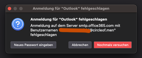

    ...geht nicht. Fehlermeldung...

    Geht nicht... Fehlermeldung....
    bei "neues Passwort eingeben geht es gleich wieder in das "verbinden"-Fenster....

  • dErzOnk
    829
    1.731
    12. Jan. 2022
    • 6. November 2024 um 13:13
    Ist ja richtig das der Emailprovider von dem Verein Microsoft ist... sonst würde IMAP auch nicht gehen. IMAP ist OAuth2 ...
    kennt TB auch...
    Wenn SMTP nicht geht, weil das Paßwort nicht klappt.... hmmm Cookies erlaubt und Javascript an?
    Und 2FA schreit eigentlich nach einem anwendungsspezifischen Paßwort. Wie soll TB 2FA bearbeiten, warten auch die Bestätigung am Handy?
    Wenn IMAP weiterhin geht würde ich SMTP Daten löschen, Paßwort dafür löschen und beides neu anlegen, sprich TB fragt dann erneut nach dem Paßwort.
