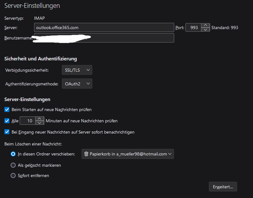

    Dann teil uns mal deine Verbindungsdaten anonymisiert mit weil dein Anbieter Microsoft da ein ganz schönes Kuddelmuddel hat kann es gut sein das der Fehler dort liegt.
    Wie wurde das Konto denn eingerichtet? Weil per Assistent findet und testet TB eigentlich richtig.

    Vielen Dank für die schnelle Antwort. Das habe ich genau am Anfang auch so eingestellt und dann kommt die Meldung ""User is authenticated but not connected."" Habe es auch gerade nochmal exact so eingestellt.

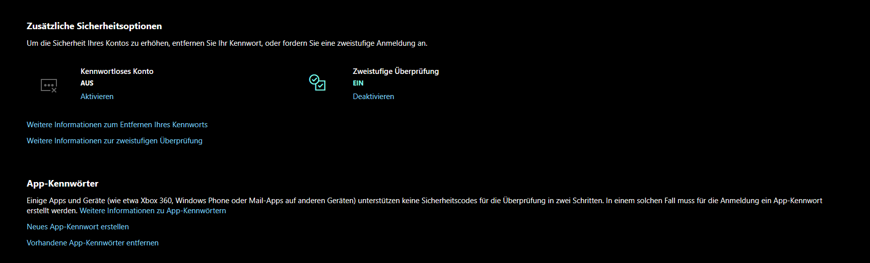

    Du musst in deinem MS-Account für den TB ein App-Kennwort generieren und dieses dann als Passwort im TB verwenden.

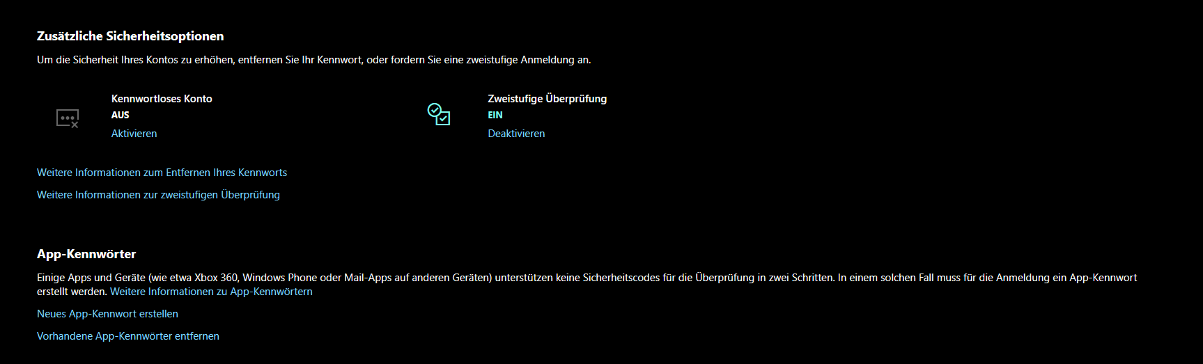

    • 19. März 2025 um 20:20
    Du musst dich per Browser in dein MS-Konto einloggen und dort unter Sicherheit > Zusätzliche Sicherheitsoptionen (s.Screenshot) ein App-Kennwort generieren und dieses Kennwort im TB dann als IMAP / SMTP Passwort verwenden.

    So zweistufige identifizierung ist auch da und trotzdem funzt es nicht.
    Um die Sicherheit Ihres Kontos zu erhöhen, entfernen Sie Ihr Kennwort, oder fordern Sie eine zweistufige Anmeldung an.
    Externer Inhalt acctcdn.msftauth.net
    Kennwortloses Konto
    AUS
    Aktivieren
    Zweistufige Überprüfung
    EIN
    Deaktivieren
    Weitere Informationen zum Entfernen Ihres Kennworts
    Weitere Informationen zur zweistufigen Überprüfung
    Hab mein Bestes gegeben. Mehr hab ich nicht drauf. Warte jetzt mal ab.

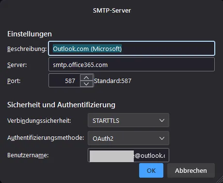

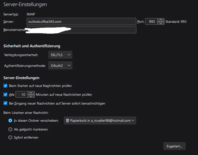

    ... die korrekten IMAP Serverdaten (anonymisiert) hat dir AndyC bereits in seinen Beitrag #3 RE: Name@hotmail.com wird nicht erkannt von Thunderbird gezeigt, bitte mit deinen Serverdaten vergleichen. Und hier noch die von SMTP
    Und hast du die Information in meinem Beitrag #7 umgesetzt ?

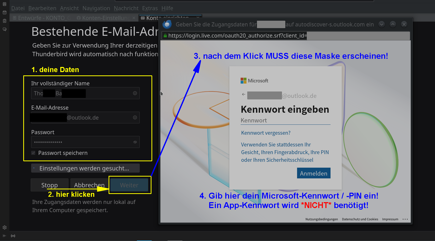

    • 20. März 2025 um 01:57
    Zitat von joma57
    The user could not be authenticated or user interaction is required. The user must sign in again and if needed grant the client application access to the requested scope.
    Irgendwie bist du nicht angemeldet bei Microsoft!
    Lösche gegebenenfalls dein Konto mit der Adresse "...@hotmail.com"! Lege die Adresse nun noch einmal neu an. Siehe "Schritt für Schritt" im Bild:
    Der Dialog bezüglich Microsoft MUSS erscheinen!
    Nach der Anmeldung bei Microsoft klicke auf "Fertigstellen"!
    Vergleiche dann alle Angaben zu den Servern mit den in diesem Thread schon gegebenen Hinweisen "en detail"!
    Viel Erfolg! :thumbsup:
    Gruß ThoBa

    Mein smtp servereintrag sieht genauso aus.

    Wenn man aber mit 2FA arbeitet und ein App Passwort verwendet ändert sich aber die Authentifizierungsmethode in den Verbindungseinstellungen .
    Zitat von joma57
    Welche verbindungsdaten genau und was bedeuted anonymisiert.
    Mach mal deine Screenshots wie #3 und #13, dann wird auch klar was anonymisiert bedeutet. Und mehr Augen sehen einen möglichen Fehler.

    • 20. März 2025 um 10:30
    Zitat von joma57
    Ich kann ja auf diese email zugreifen wie in meinem Eingangsschreiben berichtet. Wenn ich in linux mint über firefox mein Konto öffne kann ich die hotmail emails bearbeiten. Also bin ich auch angemeldet.
    Obiger im Bild gezeigter Anmeldevorgang muss jedoch erfolgen, denn nur so wird Thunderbird bei Microsoft als dein vertrauenswürdiger Mail-Client auf deinem PC angemeldet! Würdest du Thunderbird auf einem weiteren PC installieren, so würdest du oben gezeigten Anmeldevorgang nochmals auch auf diesen zusätzlichen PC (Handy, Laptop etc.) durchführen müssen! Jede Installation von Thunderbird muss also angemeldet werden!
    Jetzt ist also klar, aus welchem Grund du dein "...@hotmail.cim"-Konto unter Thunderbird nicht ordnungsgemäß führen kannst. Dir fehlt die einmalige Anmeldung von Thunderbird (+ deinem PC) bei Microsoft! Diese Anmeldung erfolgt über den oben gezeigten Dialog!

    • 20. März 2025 um 12:00
    Zitat von dErzOnk
    Würde mich sehr wundern wenn Microsoft unter Linux mit TB und OAuth2 Probleme hätte.
    Genau! Das Bild in meinem Beitrag #14 wurde unter Linux-Kubuntu "geschossen". Die "Zweistufige Überprüfung" (siehe Bild in #5) ist bei mir stets aktiv.
    Zitat von dErzOnk
    Daher sollte ohne 2FA der Screenshot von ThoBa gelten.
    Nein! Ohne "Zweistufige Überprüfung" wird der Anmelde-Dialog (siehe Bild in #14) erst gar nicht angezeigt!
