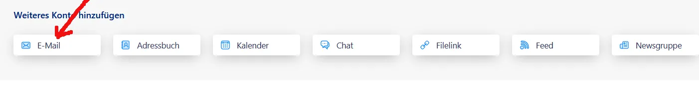

    Es werden keine Konten für Mailadressen angelegt. Es werden Zugänge zu Mailservern eingerichtet. Und zu jedem Zugang können mehrere Mailadressen gehören.
    habe ich mich evtl. falsch ausgedrückt?? obwohl ich die zweite Mailadresse hierüber eingerichtet habe. Deshalb spreche ich von Konto.
      • 23,46 kB
      • 1.402 × 180
  • Grisu2099
    456
    644
    8. Okt. 2023
    • 15. April 2025 um 19:53
    Du hast im Thunderbird zwei Konten eingerichtet, die beide auf ein T-Online-Konto zugreifen. Lösche das zweite Konto im Thunderbird...
    Danach kannst du dann intern deine Mails per Filter in verschiedene Ordner sortieren.
