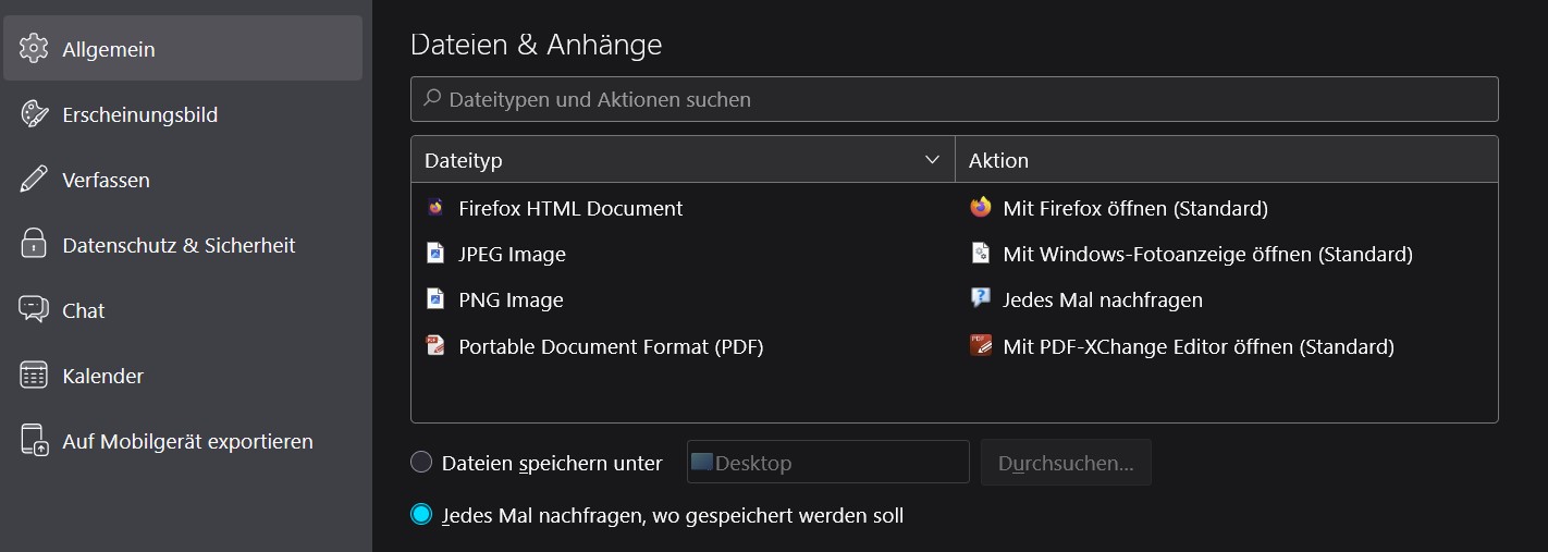

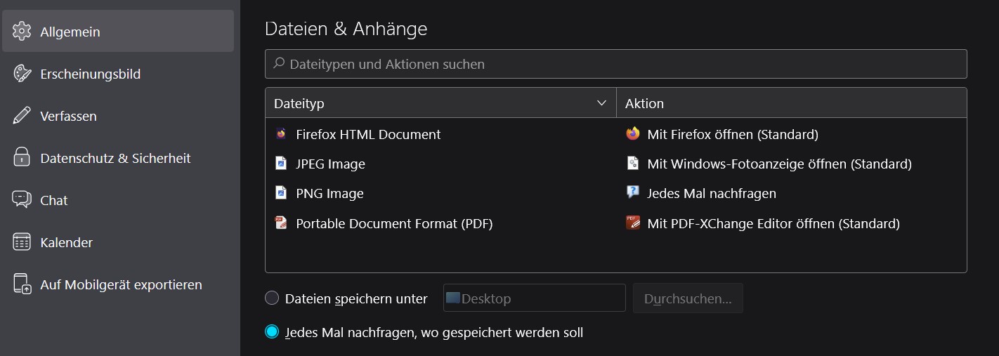

    marvob
    ich denke mal Du meinst wo Du Dateianhänge speichern kannst.
    Wenn`s so ist kannst Du das hier einstellen:
    Also entweder einen festen Ordner wählen oder Nachfrage.
    Bei der Einstellung Jedes Mal nachfragen, wo gespeichert werden soll, wird aber der zuletzt ausgewählte Ordner angesteuert und man muss von da aus den zu wählenden Ordner ansteuern, das lässt sich durch Tb nicht verhindern.

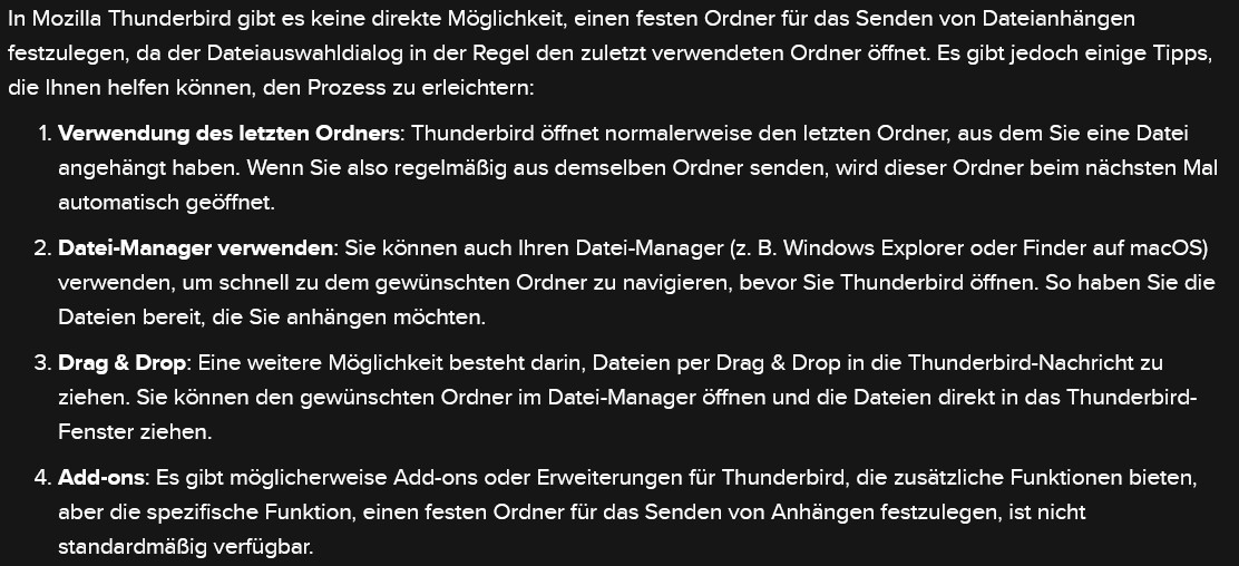

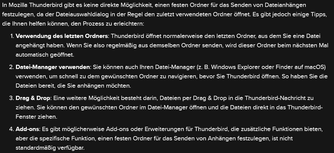

    Hier mal ein Resultat aus einer Suche:
    Vielleicht meldet sich noch ein Experte. Addon weiss ich jetzt auch keins auf die Schnelle.
    Mikey

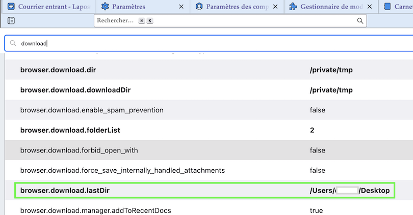

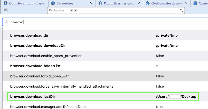

    1.064
    12.358
    • 27. April 2025 um 22:58
    Egal ob Datei speichern oder Datei laden. Es ist Windows, das sich den zuletzt verwendeten Ort merkt und beim nächsten Mal wieder ansteuert.
    Was den zuletzt benutzten Speicherort für empfangene Datei-Anhänge betrifft, wird dieser bei mir in den erweiterten Einstellungen von Thunderbird vermerkt, nicht in irgend einer Systemeinstallung:
    Kann ich nicht bestätigen. Wenn ich einen Anhang speichern will, wird mir der zuletzt benutze Ordner angezeigt, und das ist nicht der , der bei mir in 'browser.download.lastDir' steht.
    Möglicherweise gibt es da einen Unterschied zwischen Windows und Linux/Mac.

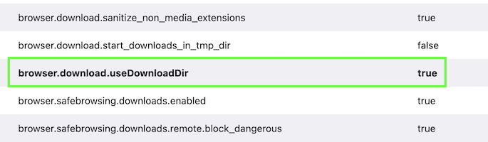

    • 27. April 2025 um 23:38

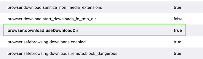

    Es gibt in diesem Zusammenhang noch eine weitere Einstellung, die ich versehentlich, nicht in meinem vorigen Bild eingeschlossen habe :
    767
    2.997
    • 28. April 2025 um 16:51
    Auch wenn ich den Wert auf true setzte, wird lastDir nicht benutzt.
    Welchen Wert meinst du genau? Browser.download.lastDir kann es ja nicht sein das ist kein Bool.
