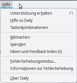

  • 10. Juni 2025 um 19:36
    323
    6.061

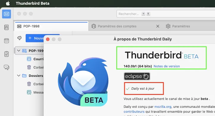

    was denn nun?:
    Man sollte doch erwarten, dass es wenigstens da keine Irritationen gibt?

    • 10. Juni 2025 um 19:54
    Bei mir steht Beta, wo Beta stehen sollte, und daily wo daily stehen sollte.
    Nutzt du vielleicht dasselbe Profil für Beta und daily?

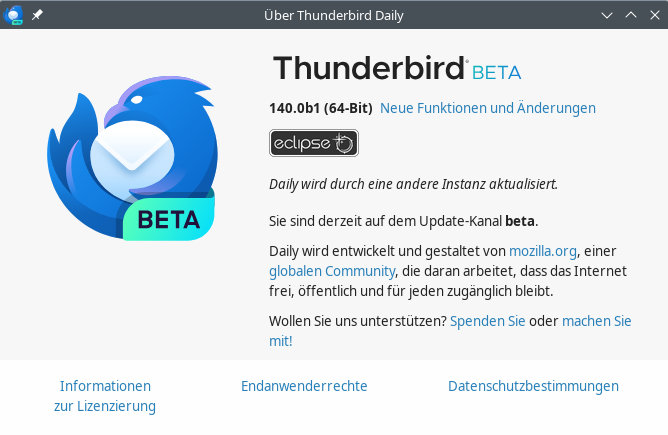

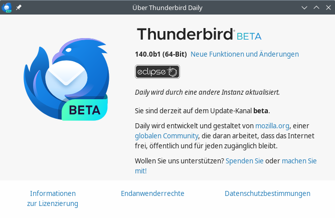

    • 10. Juni 2025 um 19:59
    Ich nutze Daily überhaupt nicht!
    Das Beta-Profil wird auch nur für Beta genutzt. Zuletzt 139.0b4. Heute manuell aktualisiert auf 140.0b1.
    Manuell heruntergeladen von hier: https://archive.mozilla.org/pub/thunderbird/releases/140.0b1/
    Dort .../linux-x86_64/de/ heruntergeladen.

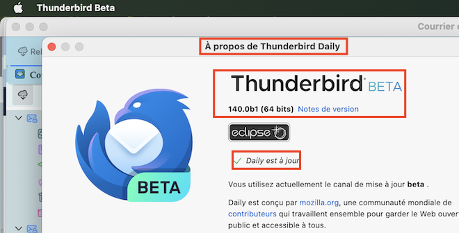

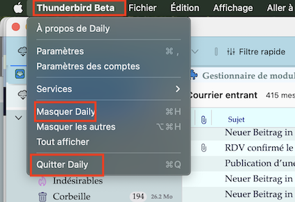

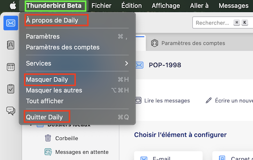

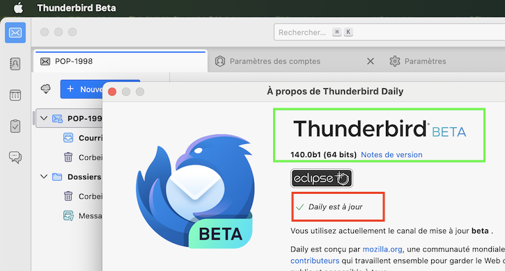

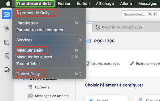

    • 10. Juni 2025 um 22:14
    Das gleiche Durcheinander auch bei mir:
    Das selbe Problem bestand aber auch schon beim Testen von TB 140.0b1 build7 gestern und heute.
    Siehe auch Bug 1971146
    Bei mir tritt der Bug auch ohne Sprachpakete auf.
    Aber du weißt auch: Beta-Versionen sind Testversionen...

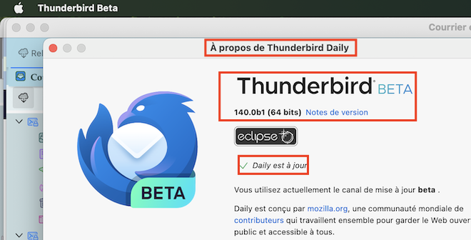

    • 10. Juni 2025 um 23:08
    Zitat von jobisoft
    Da würde ich dich um eine erneute Prüfung bitten.
    Neuer Test mit TB 140.0b1 (französische Version) ohne Sprachpaket mit neuem Profil ergibt die selben Ergebnisse.
    Die Version 140.0b1 habe ich heute etwas früher durch Update der Version 139 beta erhalten und jetzt in einem völlig neuen Profil getestet.
    Soll ich denn die v140.0b1 auch noch mal von https://ftp.mozilla.org/pub/thunderbird/releases/ herunter laden und in einem neuen Profil testen??

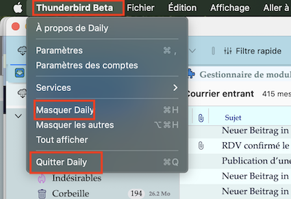

    • 11. Juni 2025 um 07:06
    Nur mal nebenbei:
    Die Datei updater.ini (der Beta 140.0b1) zeigt folgenden Inhalt:
    [Strings]
    Title=Thunderbird Daily-Update
    Info=Updates werden installiert, Thunderbird Daily wird in Kürze gestartet…

    • 11. Juni 2025 um 13:25
    auch ich habe die fehlerhafte Bezeichnung mit "Daily" statt "Beta" gestern beim Testen der neuen Version 140.0b1 bemerkt.
    Nachdem der Bug gestern Abend behoben worden ist, sind bereits zwei Versionen als "140.0b2-candidates" erstellt worden: "Build1" ist noch fehlerhaft; "Build2" ist wieder richtig!
