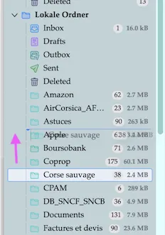

    Es funktioniert, ist aber eine schreckliche Fummele, besonders wenn der Zeilenabstand nicht sehr groß ist:
    wenn du einen Ordner mir der Maus verschiebst, musst eine ruhige Hand haben.
    Beim Verschieben genau das Abbild des sich bewegenden Ordners beobachten, und wenn du einen feinen horizontalen blauen Streifen am Zielort zwischen zwei anderen Ordnern siehst, lässt du die Maus los

    Hallo. Danke für deine Antwort und deine Mühe mit dem Screenshot um mir zu helfen.
    Das hatte ich auch gedacht, aber selbst wenn ich pixelweise mit sehr viel Gefühl versuche... bei mir kommt dieser feine Strich einfach nicht. Muss man das vielleicht irgendwo noch als Option aktivieren?
    Bei dir sehe ich auch das das was du schiebst nicht mehr umrahmt ist und ausgegraut. Das ist bei mir nicht. Der Ordner den ich schiebe bleibt umrahmt und wird auch nur minimal heller.
