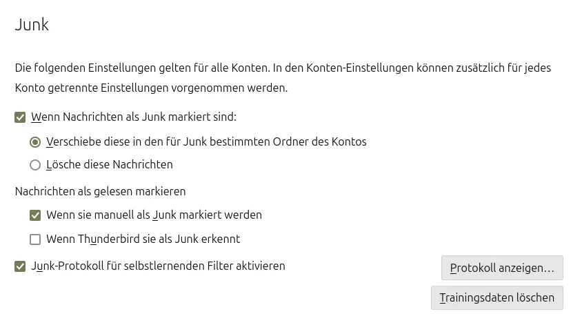

    Das ist zumindest in der Desktop-Version möglich. Siehe Punkt: Globale Einstellungen (Wenn Thunderbird sie als Junk erkennt)

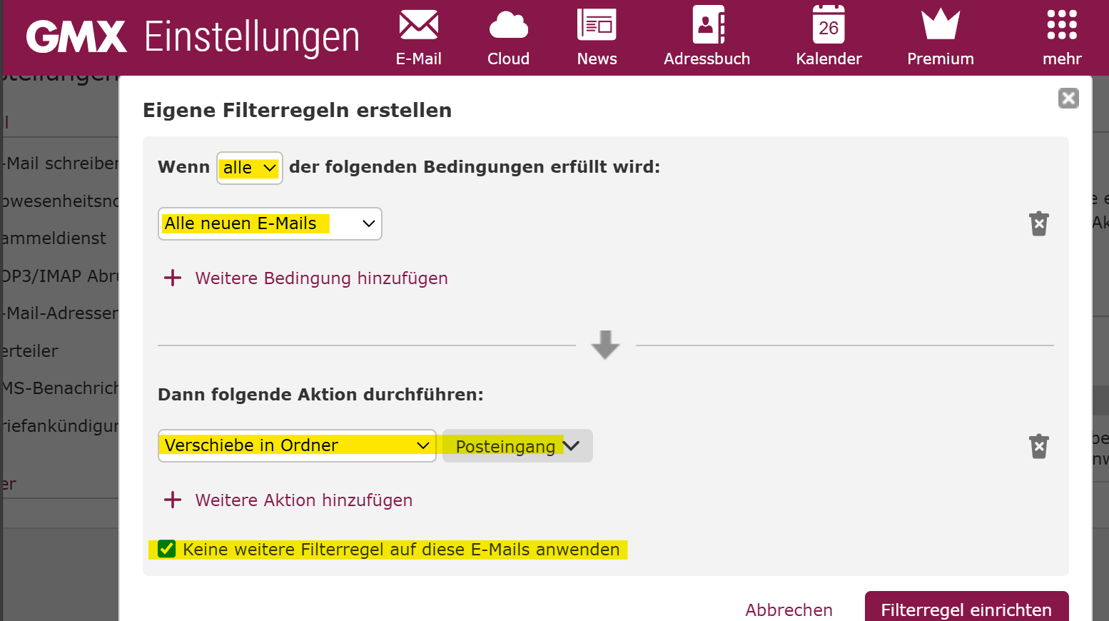

    • 27. August 2025 um 00:59
    Zitat von Saerdna
    Man kann den GMX-Spamfilter bei kostenlosen Konten nicht deaktivieren.
    Aber selbstverständlich kann man den GMX-Spamfilter auch bei kostenlosen Konten deaktivieren.
    Auch bei kostenlosen Konten ist das Abstellen der GMX-Filter absolut kein Problem (siehe Bild)! Gleiches gilt übrigens auch für den Anbieter WEB.de!
    Ich wundere mich immer wieder darüber, dass sich dieses Gerücht unter den GMX- und WEB.de-Usern so hartnäckig halten kann.
    Gruß ThoBa

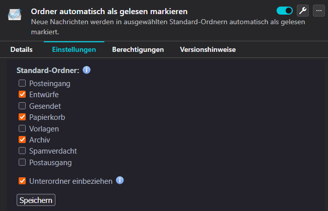

  • HardyH
    113
    532
    1. Jul. 2010
    • 27. August 2025 um 09:59
    Zitat von Saerdna
    automatisch als gelesen markieren" einrichten

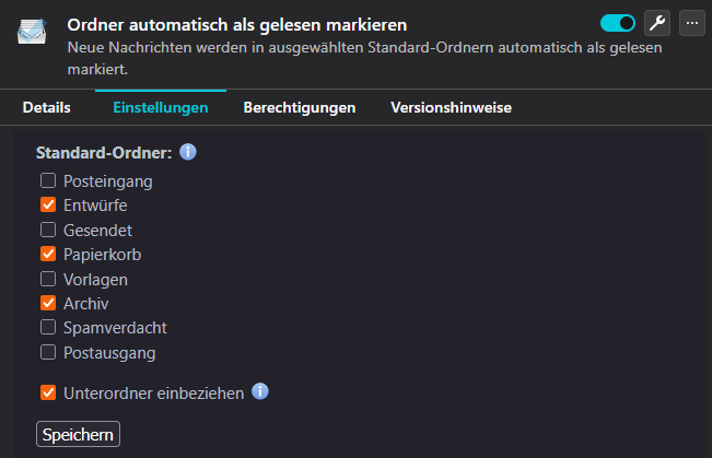

    Ich benutze schon sehr lange dieses AddOn, läuft jetzt auch unter 142.
  • thun.der.bird
    471
    28. Aug. 2003
    • 27. August 2025 um 14:55
    perfekt. sowas suchte ich. danke!

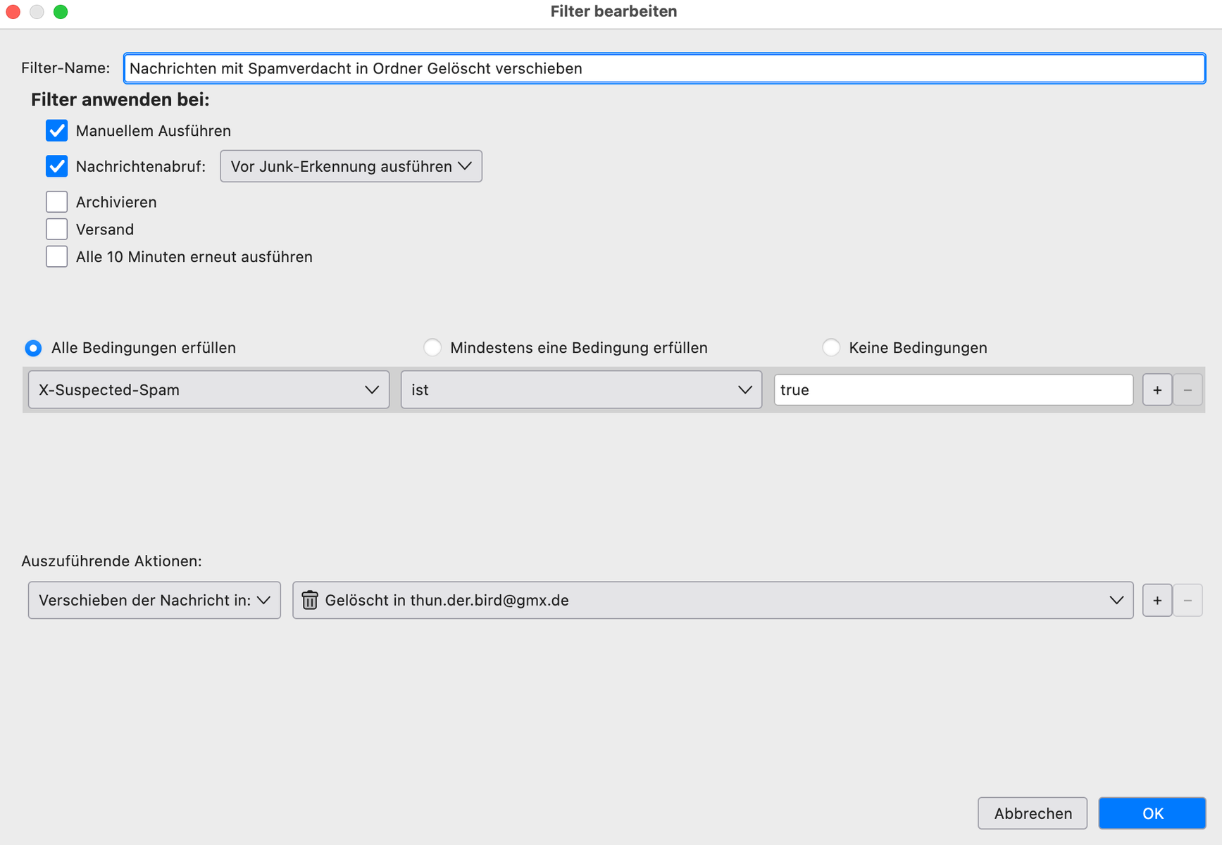

    1. GMX: Filterregel "Alle neuen Mails > verschieben in Posteingang" (siehe dein Screenshot in #12)
    2. TB: Filterregel auf Posteingang "X-Suspected-Spam: true"
    Oder bleiben die X-Header nicht erhalten, wenn der Schritt 1 anwendet wird?
    Ich kann es hier - mangels Spam im Testkonto - leider nicht testen.
