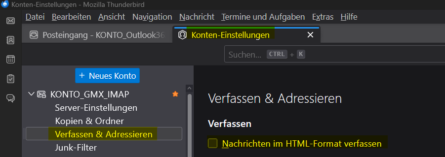

    Moin.

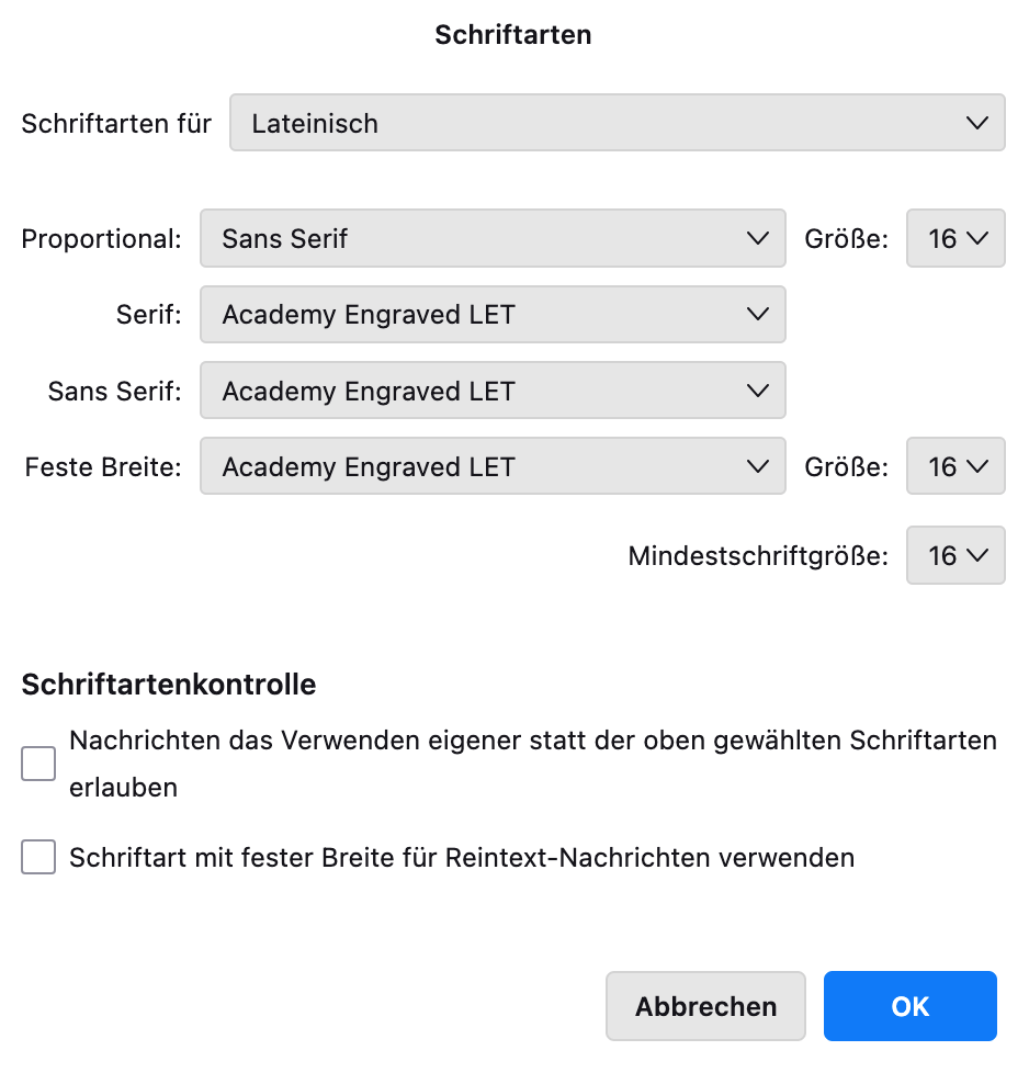

    Ich habe Folgendes zum Testen in den Einstellungen konfiguriert:
    Weiterhin wähe ich "Menü Anzeige > Nachrichten > Vereinfachtes HTML".
    Wenn ich nun eine HTML-Nachricht empfange, wird mir die Nachricht nicht in der Schrift "Academy Engraved LET" angezeigt.
    Dito beim Empfang einer Reintext-Nachricht.
    Gibt es eine Erweiterung für die Kontrolle der Schriftarten in diesen beiden Fällen oder muss man da in der userContent.css rumfrickeln?

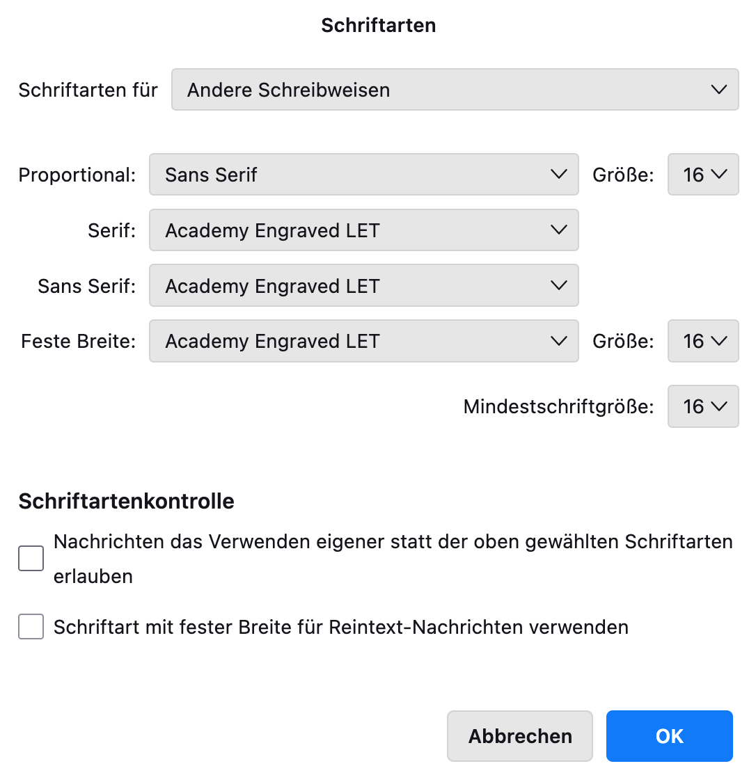

    Deine oben gezeigten Einstellungen gelten nur für "lateinisch"! Da heute aber fast nur noch "UTF-8" versendet oder empfangen wird, musst du obige Einstellungen auch exakt für "andere Schreibweisen" (<== das ist UTF-8) setzen und staunen! :)
    Selbst Thunderbird sendet nur noch "UTF-8"!

    Zitat von Saerdna
    Merkwürdig, dass "Lateinisch" in meinem neu angelegten Profil der Default war
    Für Zeichensätze gibt es keinen "Default"! Thunderbird allerdings gibt einen "Default"-Zeichensatz für das Versenden vor!
    Bei internationalem Schriftverkehr kommt es dann genau darauf an, welche Schriftarten mit welcher Größe für die einzelnen Zeichensätze in obiger Tabelle vorgegeben sind, wenn eben kein UTF-8 vom Versender verwendet wird!
    Mit den Einstellungen zum Zeichensatz UTF-8 (andere Schreibweisen) macht man zunächst immer alles richtig. "Lateinisch" (für iso-Zeichensätze & win1252) spielt heute kaum noch eine Rolle. Der Zeichensatz "Lateinisch" (Westlich-ISO) wird allerdings und beispielsweise immer noch von Outlook-Nutzern verwendet, was eine explizite Einstellung für diesen Zeichensatz auch in TB erfordert.

     1. für die entsprechenden Mail-Konto HTML abstellen!
    2. für die Zeichensätze "Lateinisch" (iso/w1252) und "andere Schreibweisen" (UTF-8) die Schriftart "Verdana" für "proportional Sans Serif" (das ist der verwendete Standard von TB!) auswählen!
    !ACHTUNG! Die Einstellungen für "Lateinisch" und "Andere Schreibweisen" müssen exakt übereinstimmen!

    Zitat von Saerdna
    Vielmehr glaube ich, dass kaum weiß/nachvollziehen kann, dass "Einstellungen > Allgemein > Sprache & Schriftarten > Erweitert > Schriftarten für: Andere; Feste Breite: ..." sich auf den Editor für Reintext auswirkt.
    Man muss hier nur wissen, dass "Andere Schreibweisen" == "UTF-8" ist bzw. bedeutet! Nun wissen aber viele der Anwender nicht, was dieser Zeichensatz nun zu bedeuten hat und warum dann auch noch unbedingt und zwingend "Lateinisch" die gleichen Eintragungen beinhalten sollte!
