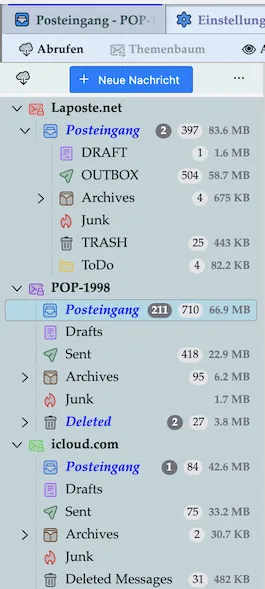

    Guten Morgen,
    einige unter euch haben sicher schon das letzte Update auf 144.0 im release Kanal gemacht.
    Ist euch etwas aufgefallen in der Anzeige im-n der Konten/Ordnerliste?

    In der Tat, bei einigen Konten sind die Spezialordner (außer Posteingang) jetzt Englisch.
    Betroffen sind aber nur T-Online und mein eigener Server, nicht aber Google, MS, web.de und GMX.de.
