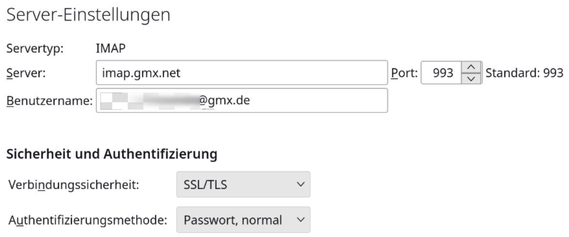

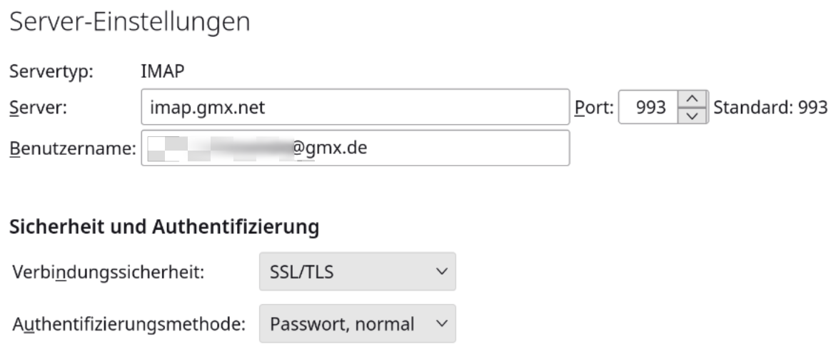

    Servereinstellungen im TB kontrolliert?
    Bei mir läuft der Abruf dreier GMX-Konten reibungslos mit:
    Bei mir läuft GMX (IMAP) auch (noch) reibungslos mit den üblichen "alten" Einstellungen. Allerdings kann ich mich des Eindrucks nicht erwehren, dass GMX und vermutlich auch web.de und möglicherweise auch freenet.de (alle United Internet) irgend etwas ändern oder geändert haben.

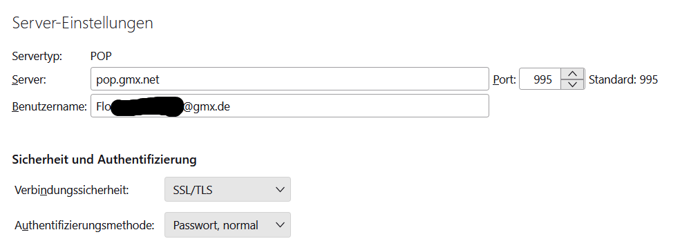

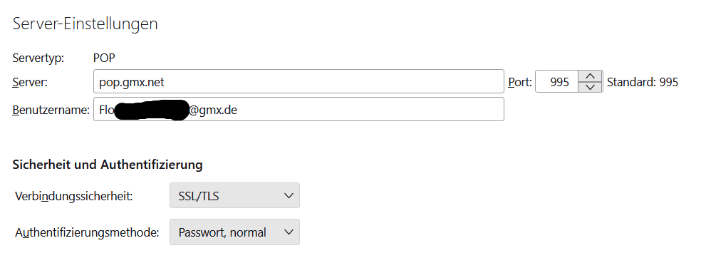

  • Florian_H
    5. Dez. 2025
    • 9. Dezember 2025 um 12:28
    Danke, das passte soweit:

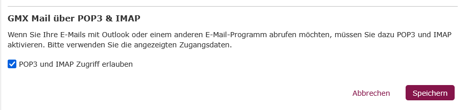

  • Florian_H
    5. Dez. 2025
    • 9. Dezember 2025 um 17:59
    Ach ja, das hier habe ich auch noch umgestellt (den Haken gesetzt).
    Die Einstellung kannte ich vorher nicht, nie gesehen und nie gebraucht, es hatte ja immer funktioniert.
