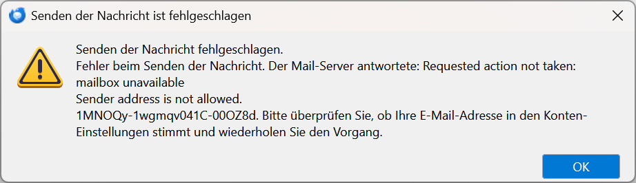

    Hallo zusammen.
    Ich verwalte unter TB seit vielen Jahren 3 E-Mail-Konten, wobei eine davon neuerdings nicht mehr senden will. Empfang ist kein Problem, beim Senden kommt wie gewohnt ein Dialogfenster, dass mir mitteilt, dass gesendet wird. Dann aber folgende Nachricht : siehe Bild im Anhang.
    Ich habe an den Einstellungen nichts verändert und sie müssten eigentlich auch stimmen.
    Kann mir jemand helfen?
    Danke für Antworten.
    Aber vielleicht hat ja Dein Provider was geändert? Melde Dich mal über den Webmailer an und sieh nach, ob es da Hinweise gibt. Ansonsten wäre es sehr hilfreich, wenn Du uns den betreffenden Provider nennen könntest.
    ... eigentlich ... Hast Du das mal überprüft? Insbesondere den SMTP-Server zu dem betroffenen Konto mal genau ansehen. Nicht, dass da der SMTP-Server eines anderen Kontos eingetragen ist.

    Die Fehlermeldung sagt das der SMTP-Server die Absender-Adresse nicht mag. Ein Grund dafür könnte tatsächlich sein

    Hallo.
    Danke für die schnelle Reaktion.
    Ich habe zwei Konten , bzw Mail-Adressen bvei Web.de und eine bei Microsoft.
    Microsoft funktioniert.
    Für die Web.de Adressen habe ich jetzt mal den Postausgangsserver umbenannt. Jetzt kann ich da von der problematischen Adresse zwar senden, aber scheinbar kann ich keine Mails mehr empfangen.
    Kann ich ein Konto löschen, bzw. neu aufsetzen, ohne die ganzen Mails zu verlieren, die ich im Laufe der Jahre erhalten, bzw. gesendet habe?

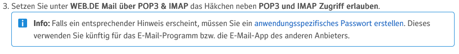

    Zitat von klaugee
    Web.de
    Melde Dich über Deinen Browser bei web.de an und prüfe, ob die E-Mail-Abholung per POP3/IMAP (noch) freigeschaltet ist.
    POP3/IMAP einschalten
    Achte insbesondere darauf, ob dort ein Hinweis auf ein "anwendungsspezifisches Passwort" auftaucht.
    Ist das der Fall, dann musst Du ein anwendungsspezifisches Passwort einrichten. In Thunderbird verwendest Du dann dieses anwendungsspezifische Passwort an Stelle des bisher verwendeten (Web-)Passwortes sowohl für den Posteingangs-(POP3- oder IMAP-) als auch den Postausgangs-(SMTP-)Server. Du musst das anwendungsspezifische Passwort also zweimal eingeben.
    Wie richte ich ein anwendungsspezifisches Passwort ein?
    In der Vergangenheit gab es einige Berichte, dass zwar kein Hinweis auf ein anwendungsspezifisches Passwort erschien, Empfangs- und Versandprobleme bei web.de (und/oder GMX) aber nur durch Einrichtung und Verwendung eines anwendungsspezifischen Passwortes gelöst werden konnten.

    Zitat von RR512
    Zitat von klaugee
    Web.de
    https://hilfe.web.de/pop-imap/einschalten.html
    https://hilfe.web.de/sicherheit/2fa…s-passwort.html
    Bei Web.de sind bei beiden E-Mail-Adressen POP3/IMAP freigeschaltet gewesen.
    Es gab keinen Hinweis auf ein anwendungsspezifisches Passwort. Ich habe dennoch jeweils eines für beide Adressen erstellen lassen.
    Problem nach wie vor dasselbe. Das heißt nicht ganz:
    Wenn ich in den Konten-Einstellungen beim Postausgangsserver den Standard auf die eine Web.de-Adresse setzte, funktioniert diese, wechsle ich den Standard auf die andere Web.de-Adresse, funktioniert eben diese.
    Mhh!
    Wenn das wirklich so ist, dann hast Du vermutlich ein grundsätzliches Problem mit Deiner Thunderbird-Installation. Die Einstellung "Standard" beim SMTP-Server sollte keinen Einfluss auf den Versand haben. Wichtig ist nur, dass für jedes E-Mail-Konto auch ein SMTP-Server angelegt ist.
    Bitte überprüfe zunächst nochmals alle Einstellungen Deiner SMTP-Server. Die SMTP-Einstellungen sind unabhängig von IMAP oder POP3, trotzdem beide Links.
    Serverdaten für IMAP und SMTP
    Serverdaten für POP3 und SMTP
    In Thunderbird solltest Du vorzugsweise STARTTLS und Port 587 verwenden.
    Du kannst auch mal SSL und Port 465 testen.
    Als Benutzername sollte die vollständige E-Mail-Adresse eingetragen werden (also Dein.Name@web.de).
    Thunderbird (IMAP) einrichten
    Wenn das alles nichts bringt, kannst Du ja mal eine Reparaturinstallation von Thunderbird versuchen.
