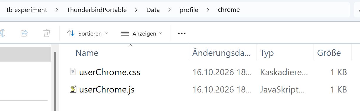

    Danke danke GG! Ich habe jetzt mal deine beiden Codes eingebaut in einem portablen TB. Ich bin aber kein Profi und weiss nicht ob ich es richtig gemacht habe. Auf jeden Fall, finde ich kein Icon zum Ein- und Ausschalten! wo sollte das sein? Userchrome css und js am richtigen Ort?

    • October 16, 2026 at 7:10 PM
    Quote from optimfish
    wo sollte das sein
    Links in der Betreffzeile.
    am richtigen Ort?
    Ja.
    Das Add-on userChromeJS hast du installiert?
    Ach ja, und In den erweiterten Einstellungen den Wert für toolkit.legacyUserProfileCustomizations.stylesheets auf true gesetzt?
    Edited once, last by ggbsde: Ergänzung (October 16, 2026 at 7:29 PM).

    • October 16, 2026 at 8:07 PM
    hey danke danke, mit deinen Anweisungen hat es geklappt! wunderbar, ich bin gespannt, wie es beim alten Mann in Thailand (Fernsupport, nicht so einfach :-) ankommt! Aus meiner sicht ein wahres Wunderwerk! Ich überlege mir aber noch, ob ich bei diesem portablen TB die Schriftarten nicht besser fix mit der CSS definiere als mit Windows global. Weisst du vielleicht gerade ein Add-on wo man die CSS einfach steuern könnte und anpassen, bis er zufrieden ist? Oder "übersteuern" die Windows Einstellungen den portablen Thunderbird? Wie auch immer nochmals ganz herzlichen Dank!

    Ok, zweite Version. Unterstützt jetzt sowohl Nachrichten in eigenem Fenster als auch in Tabs ab. Beide Dateien komplett ersetzten.
    userChrome.js:
    * maximise area for message content by removing
    * all toolbars and some input/output fields
    * needs some styles
    (function() {
     //Zeichen, das für die Icon benutzt wird

    userChrome.css:
    * maximise input area of compose window by removing
    * all toolbars and some input fields
    * needs code in userChrome.js

    Einfach absolut genial dieser Code! Schade kann man dich nicht zu einem Bier oder was auch immer einladen :-( ganz lieben Dank! Ich hätte nie gedacht, dass das möglich ist!
