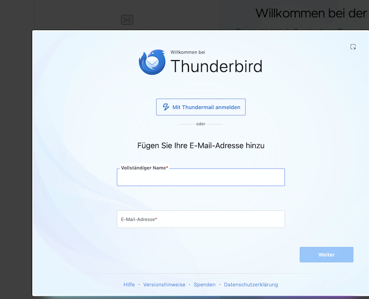

    Ich habe die selbe Interpretation wie Drachen: du hast lediglich das Programm Thunderbird entfernt. Deine Thunderbird Daten (Konten, Nachrichten, Passwörter, Einstellungen, ... etc) sind aber immer noch in deinem Thunderbird Profil gespeichert.
    Falls du beim Start von TB die in meinem Screenshot gezeigte Seite siehst mit der Aufforderung, dein E-Mail-Adresse hinzuzufügen,
    dann habe ich auch eine Erklärung dafür, warum nach dem "Aufspielen der neuen Version" Thunderbird nicht mehr deine bisherigen Konten, Nachrichten,... usw anzeigt.
    Es ist sehr wahrscheinlich, dass du zum Zeitpunkt des Entfernens eine ESR Version benutzt hattest. Wenn du danach aber z. B. die aktuelle 158.0 "Release" installiert hast , dann wird das alte ESR Profil von der Release Version nicht erkannt, sondern es wird automatisch ein neues Profil default-release erstellt.
    Umgekehrt würde das gleiche passieren: ein Profil, das mit einer 158 Release Version erstellt wurde, wird beim Start von der 153 ESR Version nicht erkannt, und stattdessen erscheint das Fenster mit dem "Account -Hub".

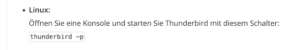

    Falls meine Diagnose richtig ist, dann müsstest du jetzt deine "neue" Version von Thunderbird mit dem alten Profil verknüpfen. Das geht sehr einfach unter Windows und macOS über den Profil-Manager von Thunderbird, aber für Linux habe ich das in Fernwartungen noch nie gemacht.
    Habe mal eben hier nachgesehen:
    1 Den Profil-Manager öffnen

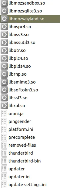

    In das Verzeichnis, in dem sich die aktuelle Thunderbird-Installation befindet (bei mir /opt/thunderbird) *), gehen und dort eine Shell starten. In dieser
    thunderbird --ProfileManager
    eintippen und das alte Profil auswählen.
    *) Solltest Du Thunderbird aber mittels Snap installiert haben, reicht es, den o.g. Befehl in einer x-beliebigen Shell einzugeben.

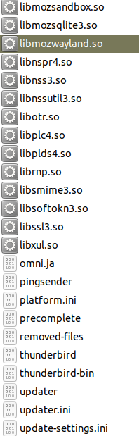

    Hallo!
    Ich hoffe dass das Problem damit gelöst ist... und es kommt gleich noch eines!
    Wenn Ich jetzt Thunderbird wieder aufspielen will weiß Ich nicht welchen Link ich drücken muß...?
    Diese Frage gilt es noch zu klären dann bin habt Ihr mich zum glücklichsten Menschen gemacht...
  • 2ask4
    Junior Member
    21. Oct. 2026
    • October 23, 2026 at 6:00 PM
    Also... das Problem besteht weiterhin... 😩

    Quote from 2ask4
    Mit dem, was du in deinem Screenshot zeigst, bin ich leider überfordert. Solche Grafiken, in denen man nicht erkennen kann, wo sie erstellt wurden bzw welcher Pfad zu diesen Daten führt, sind nur schwer zu interpretieren und häufig wertlos.
    Ich hatte zuvor in Beitrag #7 eine Frage gestellt, die ich mit einen Screenshot illustriert habe. Leider keine Antwort, die helfen könnte, dein Problem zu lösen.

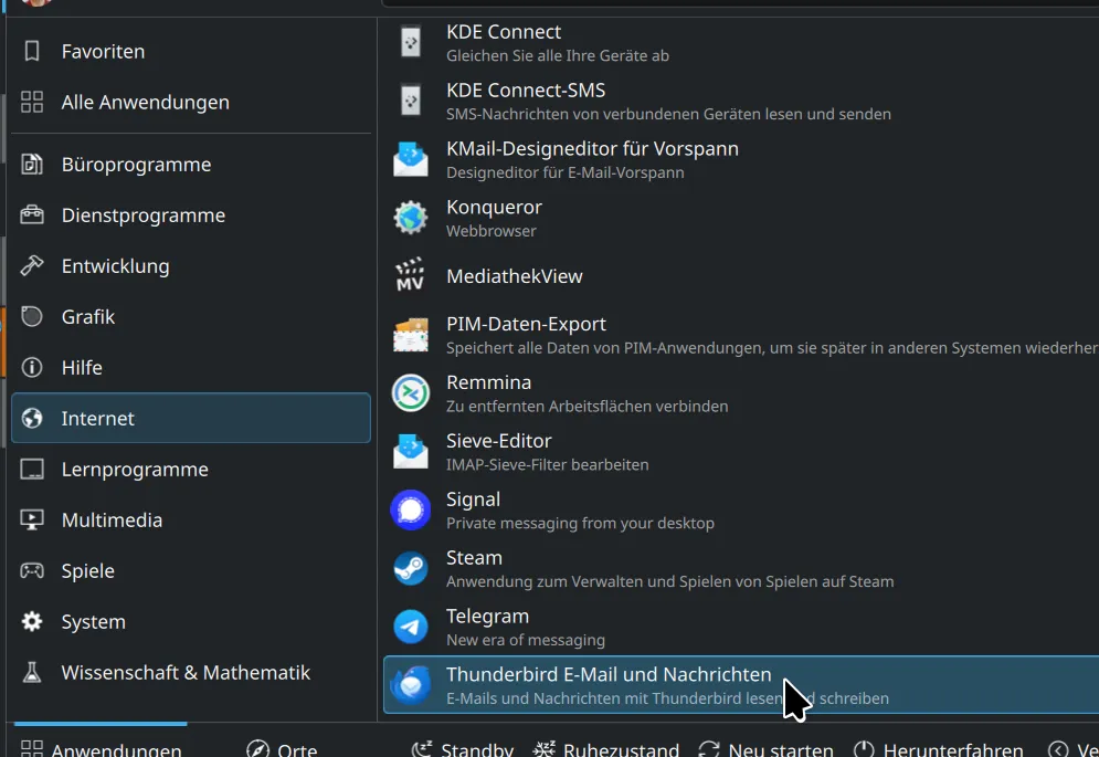

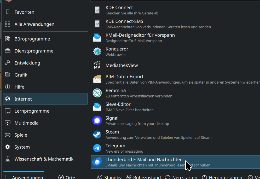

    Quote from 2ask4
    Gilt die Frage noch der Neu-Installation oder bereits dem Starten des wieder installierten Thunderbirds?
    Das Bild ist bezüglich deiner ohnehin unpräzisen Frage nicht hilfreich.

    Quote from 2ask4
    Was denn für einen "Link"? Thunderbird startet man in Linux mit thunderbird:

    ... oder mit der Verknüpfung (Link) im Startmenü ...
    Kann man je nach Distri aber auch noch zu den Favoriten geben (spart einen Mausklick gegenüber dem Bild) oder an der Taskleiste anheften (dann nur noch ein einziger Mausklick zum Starten nötig)
