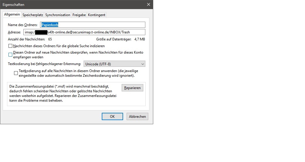

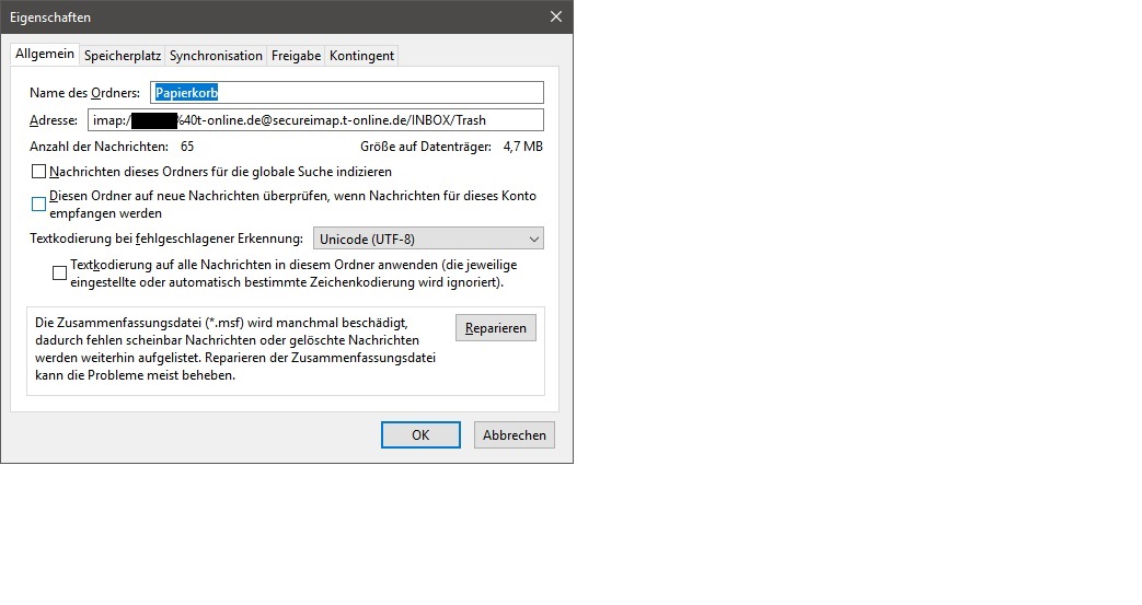

    • 14. Oktober 2019 um 16:58
    Ich lösche tgl emails im Papierkorb.
    Es wird regelmäßig komprimiert auch.
    Derzeit hat er ca 5 MB Inhalt, aber es ist nichts sichtbar.
      • 95,84 kB
      • 1.043 × 553
    • 14. Oktober 2019 um 17:41
    bravo! :thumbsup:
    Dann lag ich mit meiner Vermutung falsch, und es trifft eher die Annahme von slengfe zu. Hast Du das schon überprüft (siehe Ordner des IMAP-Kontos abonnieren)?

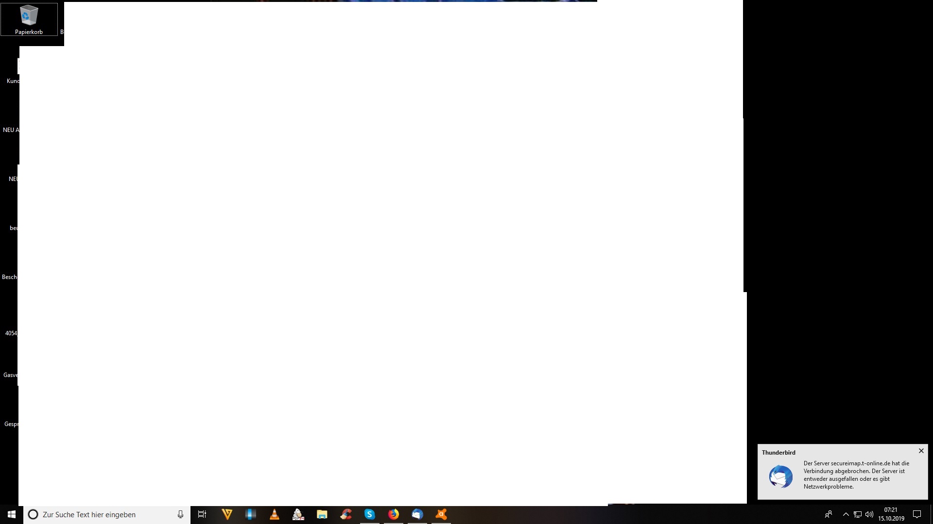

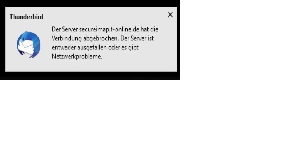

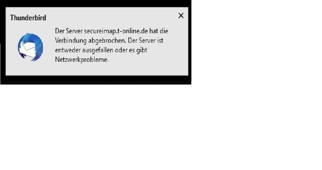

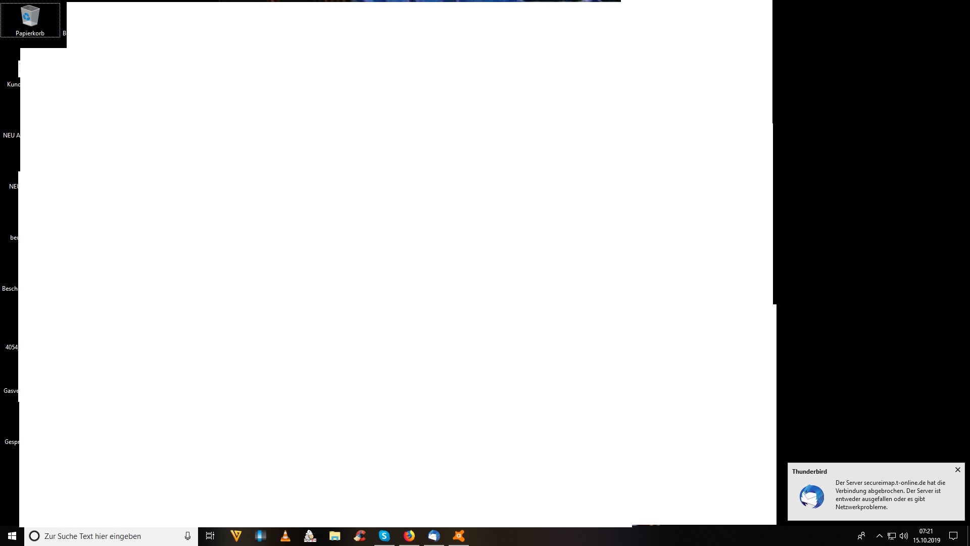

    • 15. Oktober 2019 um 07:33
    Guten Morgen,
    immer noch keine Lösung...
    Wenn ich mit der rechten Maustaste auf Papierkorb gehe, dann auf => Komprimieren,
    erscheint dies unten rechts => siehe Anhang.
    Ich verstehe das alles nicht. Alles sehr schade, also muss ich parallel bei t-online rein.
    Es geht ja auch um die neu gelöschten, die sind ja auch nicht sichtbar.
    Ich habe jetzt einen neuen Ordner Papierkorb 1 erstellt, muss dann halt die emails da
    manuell reinziehen. Gibt ja keine Lösung irgendwie.
    Danke erstmal.
    VG Dagmar

    • 15. Oktober 2019 um 08:45
    Hallo igad2018,
    der Bildschirmausdruck zeigt den Papierkorb Deines Betriebssystems auf Deiner Desktopoberfläche, nicht den "internen" Papierkorb von Thunderbird.
  • igad2018
    11
    14. Okt. 2019
    • 15. Oktober 2019 um 09:08
    Ich wollte nur kurz zeigen, was passiert, wenn ich bei thunderbird auf Papierkorb klicke.
    Dann auf => komprimieren.
    Ach so, du meinst das Bildchen//Papierkorb oben links...haha...ich muss laut lachen...mir ist schon klar,
    was dieser Papierkorb bedeutet. Dieses Bildchen meinte ich...UNTEN RECHTS.
    Ich arbeite am PC, selbständig, seit 20 Jahren...ich denke, so einiges an Wissen habe ich mir
    da schon angeeignet, was Hardware/Software angeht.
    Aber was da jetzt ist mit den nicht mehr lesbaren emails im thunderbird-Papierkorb...keine Ahnung.
    Ich habe noch mehrere email-accounts dort...u.a. von gmx...da sieht man noch alle gelöschten emails.
    Einen thread bei Telekom hilft habe ich auch schon veröffentlicht...mal schaun. Vlt liegt es an denen.

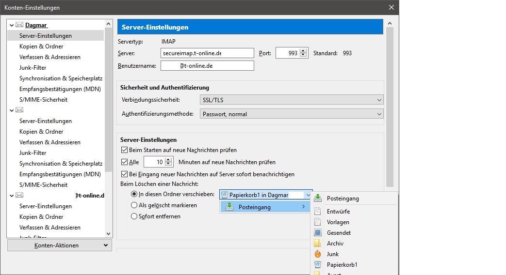

    • 15. Oktober 2019 um 10:35
    Hallo igad208,
    ...versuche einmal mit dem Manuelles Löschen der Index-Datei(en).
    hast Du das schon versucht?
    Gehe in die Kontoeinstellungen und dort in Kopien & Ordner. Suche die Einstellungen für den Papierkorb. Was steht da drin? Ändere das mal (z.B. auf Deinen Papierkorb 1) und teste dann noch mal. Lösche den Papierkorb und abonniere in erneut. Dann kannst Du die Einstellung wieder umstellen auf den hoffentlich funktionierenden Papierkorb.

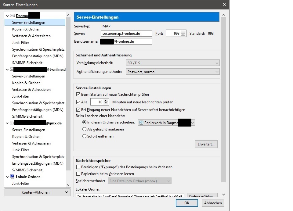

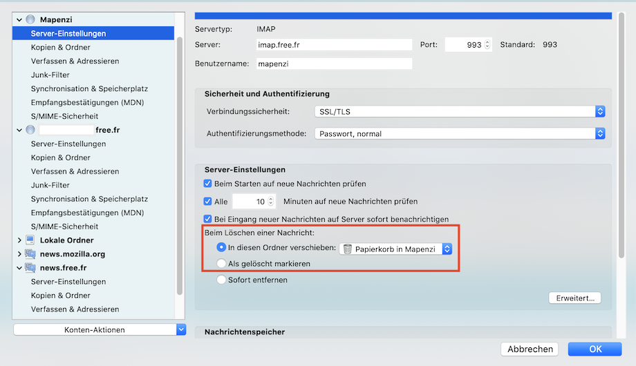

    • 18. Oktober 2019 um 09:48
    Zitat von igad2018
    Und wenn ich emails lösche, sind diese nicht sichtbar im Papierkorb.
    Kannst du uns mal einen Screenshot mit einem Ausschnitt der Konten/Ordnerliste zeigen, in dem man das Symbol deines neuen Papierkorbs sieht?
    Wie sieht die entsprechende Einstellung bei dir aus in Extras > Konten-Einstellungen > Problemkonto > Server-Einstellungen > Server-Einstellungen > Beim Löschen einer Nachricht ... ?
