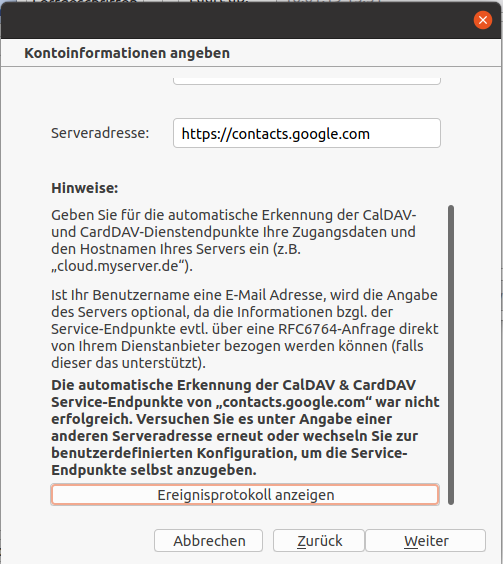

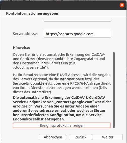

    Hallo Jobisoft,
    bei mir ist die Situation genau umgekehrt.
    Ich möchte unter Ubuntu 20.04 mit Thunderbird 78.4.1 (64 bit) und TbSync 2.19 mein Google Business Konto synchronisieren. Bisher gelingt mir das nicht. Früher mit älteren Versionen von Thunderbird und Ubuntu ging das mit gContactSync ohne Probleme.
    Nun aber bekomme ich immer wieder angezeigt, dass die entsprechenden Serverdaten nicht gefunden werden konnten.
    Im Google Konto ist alles freigegeben. Wenn ich in den Ubuntu Systemeinstellungen unter Onlinekonten mich mit dem Google Konto verbinde, klappt das auf allen Ebenen ohne Schwierigkeiten.
    Was kann ich also tun, um die Synchronisation endlich wieder zu erreichen?
    Ist dafür der von dir angeführte
    extensions.dav4tbsync.googlesupport
    erforderlich? Und wenn ja, wo ist der einzufügen?
    Kannst du mir bitte helfen?
    Die Präferenz musst du im TB-Config Editor auf true setzen.
    Außer brauchst du die Extension "Provider for CalDAV & CardDAV".
    Dann müsstest du ein neues Google-Konto in TbSync erstellen können. Ob das auch mit "Google Business" funktioniert, weiß ich nicht.
    Danke lieber Farrol.

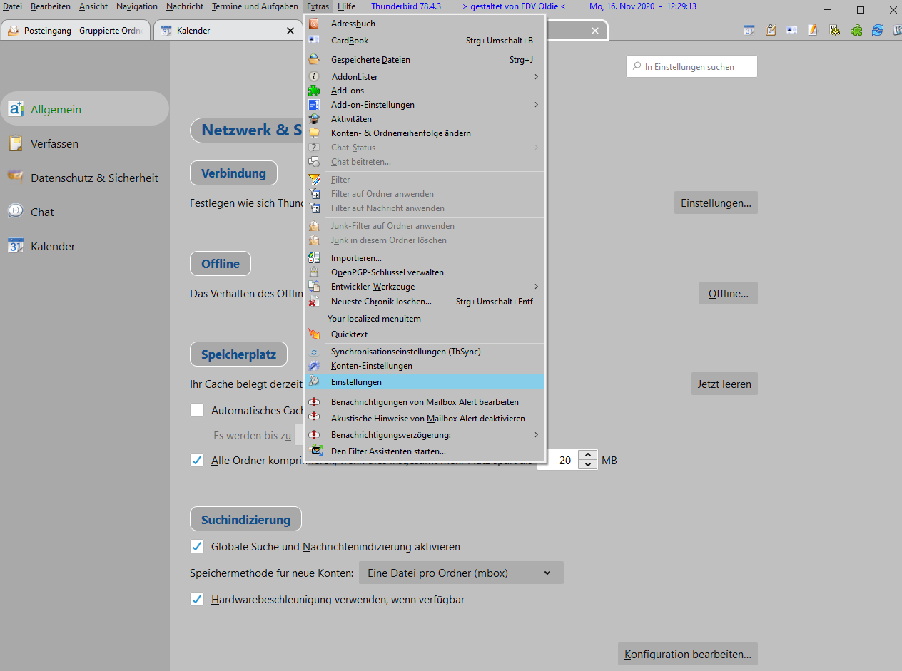

    "Provider für CalDAV & CardDAV" ist installiert. Aber, wo finde ich den TB-Config Editor? Ich finde in meinem System nur diesen Ordner mit diesem Inhalt - siehe angehängtes Bild.
      • 12,36 kB
      • 232 × 138
    281
    7.591
    • 16. November 2020 um 12:31
    Hallo Kugelschallfan,
    TB-Config Editor?
    der befindet sich in den Grundeinstellungen vom Thunderbird.
    In diese kommst Du über Extras rein und dann ganz unten rechts im Punkt Allgemein, befindet sich Config Menü.

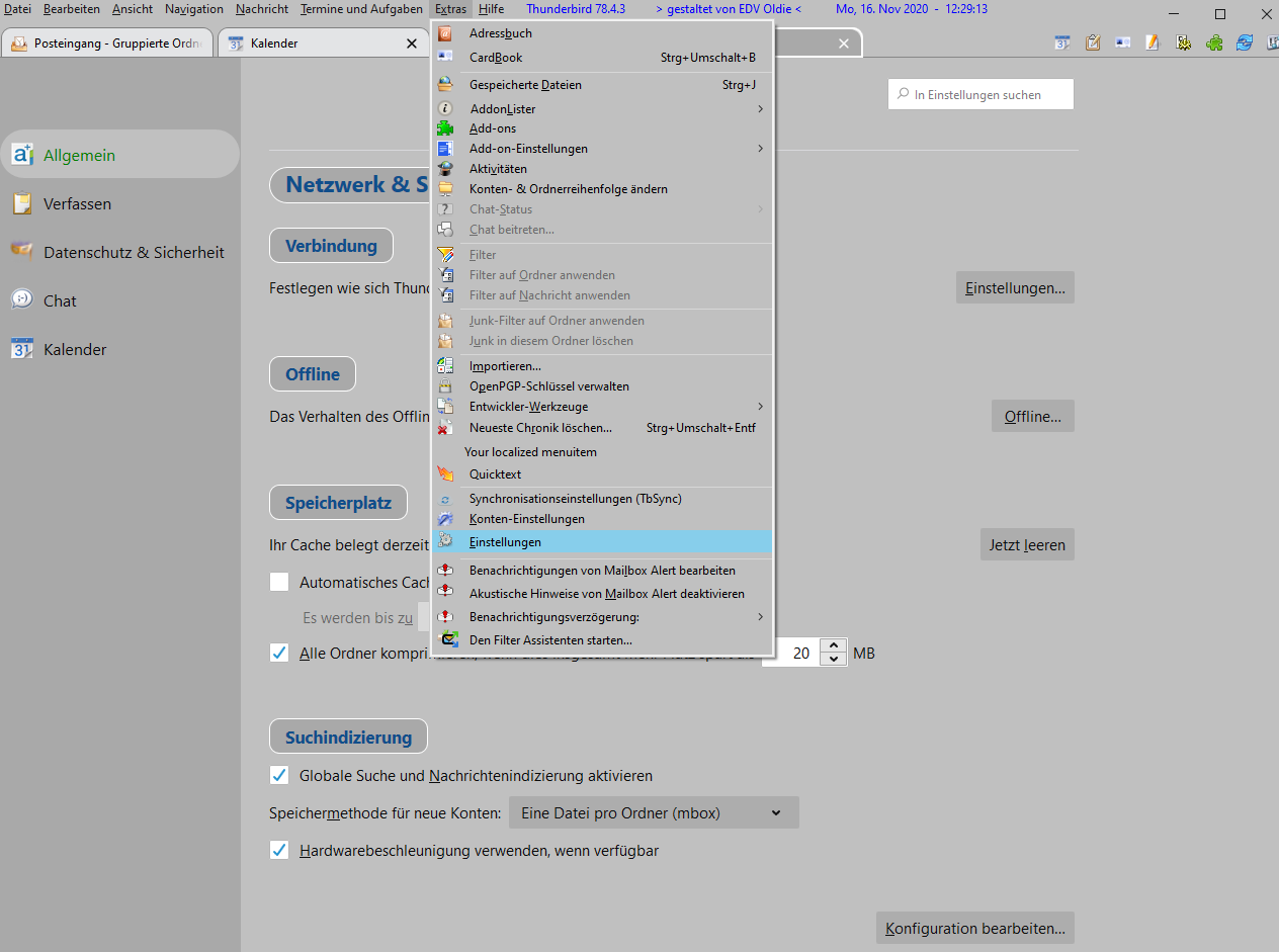

  • Kugelschallfan
    30
    20. Mai. 2014
    • 16. November 2020 um 13:48
    TB-Config Editor?
    EDV-Oldi
    Okay, danke.
    Der Link befindet sich bei mir ganz unten auf der Seite und ich hatte ihn noch nie wahrgenommen.
    Ich habe nun den Eintrag von "false" auf "true" umgestellt. Geholfen hat es leider nicht. Ich bekomme immer wieder eine Fehlermeldung. Zunächst hatte ich keinen Server angegeben - ging nicht. Dann habe ich zusätzlich als Server google.com eingetragen - ging auch nicht. Und dann, wie auf dem Bild zu sehen, gab ich "contacts.google.com" an und wieder nichts.
    Was mache ich falsch?

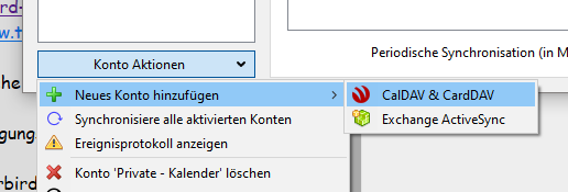

      • 81,16 kB
      • 503 × 564
    281
    7.591

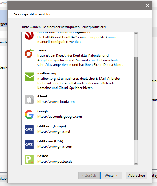

    • 16. November 2020 um 14:07
    Du brauchst keinen Server eingeben, das ist in TbSync schon vorgegeben.
    Wenn Du im TbSync nach Konto hinzufügen auf CalDAV & .... klickst,
    kommt folgendes Bild
    hier wählst Du Google aus, gibst Deine Google Mailadresse und Passwort ein fertig.

  • Kugelschallfan
    30
    20. Mai. 2014
    • 16. November 2020 um 14:15

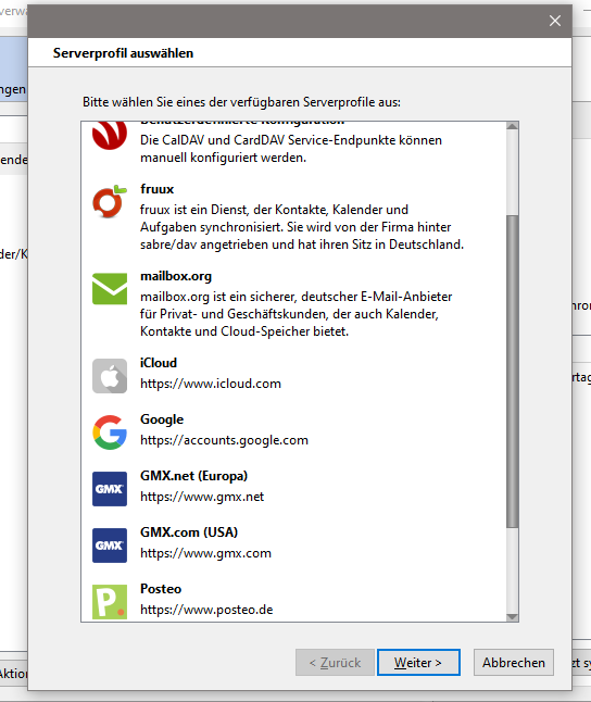

    Genau das habe ich alles getan. Wie geschrieben, auch ohne einen Server anzugeben. Insgesamt in unterschiedlicher Konstellation (bezogen auf die Angabe eines Servers oder nicht) jetzt bestimmt schon mehr als zehnmal - vor und nach der Umstellung im Konfigurierungsmenü. Das ist der Grund, warum ich hier an dieser Stelle um Hilfe bat.
    Kann es sein, dass es daran liegt, dass ich den Kalender bereits mit "Provider für Google Kalender" synchronisiere?
    Oder vielleicht daran, dass ich, um überhaupt weiter zu kommen, versuchsweise parallel "Evolution" laufen habe? Wobei klar ist, dass mir ein funktionierendes Thunderbird lieber wäre.
    Sorry, ich hatte einen Fehler gemacht!
    Ich hatte überlesen, dass durch die Umstellung Google nun gelistet ist. Das hatte ich nicht erwartet, weil ich Google dort vorher nicht fand.
    Nun konnte ich das Konto einrichten und die Synchronisation ist bereits erfolgt.
    Damit ist das Problem gelöst und ich danke allen sehr herzlich, die zur Lösung beitrugen.

    • 16. November 2020 um 14:36
    So ich habe das gerade einmal in meinem Testkonto ausprobiert.
    Google ausgewählt, die Mail-Adresse und das Passwort eingegeben, dann kam die Meldung ob ich zulassen möchte das Thunderbird auf Google zu greifen darf und das war es.
