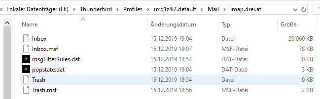

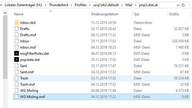

    Screenshot habe ich gemacht und angehängt. Unter imap ist nicht viel aber unter pop3 ist schon einiges
    Handelt es sich um das Backup, das du auf dem Datenträger H erstellt hast?
    Der Konten-Ordner "pop3.drei.at" enthält noch alle deine alten Ordner und Nachrichten, außer denen die du vor dem Löschen des Kontos entfernt hast.
    Kopiere nach und nach folgende Ordner und Dateien und füge sie im aktuellen Profilordner in ...\Mail\Local Folders\ ein:
    Ordner:
    Inbox.sbd
    Dateien:
    Inbox
    Drafts
    Sent
    Trash
    WG Misling
    Wenn du danach TB startest, müsstest du deine alten Ordner und Nachrichten in den Lokalen Ordnern wieder finden.

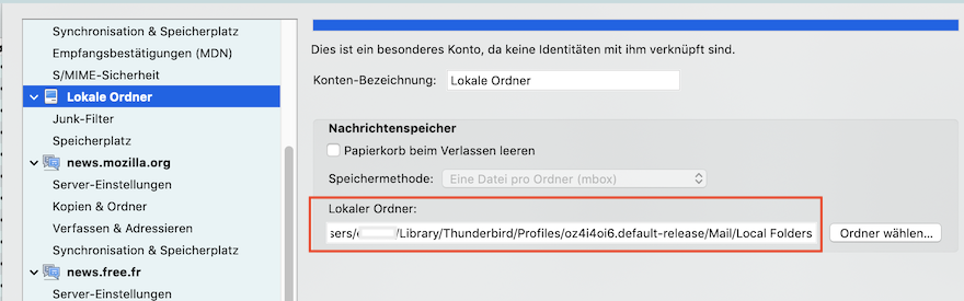

    Werden in den Lokalen Ordnern jetzt weder ein Ordner Posteingang, Entwürfe, oder Gesendet angezeigt? Oder werden sie angezeigt, sind aber leer?
    Gehe in Extras > Konten-Einstellungen > Lokale Ordner > Nachrichtenspeicher > > und kopiere den Pfad zum lokalen Ordner des Nachrichtenspeichers (so wie er in meinem Screenshot im roten Kasten sichtbar ist)

    Kannst du bitte noch Screenshots deiner aktuellen Lokalen Ordner sowie des Inhalts des Ordners "Local Folders" im aktuellen Profilordner zeigen?
