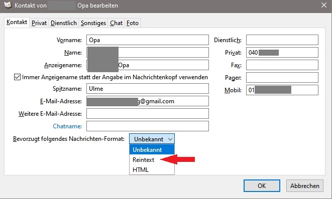

    wie genau fügst du die Bilder denn ein? Physisch per Copy&paste oder als Anhang per Büroklammersymbol oder als Link? Falls Link: verlinkst du dabei externe Quellen im Netz oder nur interne Quellen auf deinem PC o.ä.?
    Du siehst, Bild einfügen ist nicht dasselbe wie Bild einfügen ....
    Drachen
    • 22. Dezember 2019 um 19:07
    Dies zeigt sich auch bei den Kopien im Ordner "Versendet". Die korrekt versendeten werden mit Grafik dargestellt und die anderen ohne Grafik.
    ... dann schaue bitte mal in deinen Kontakten nach, ob die entsprechenden Kontakte auf "Reintext" stehen, ansonsten auf "Unbekannt" stellen

    drache:
    als Anhang werden die Bilder versandt, nur in der Mail eingebettet nicht. Eingefügt werde sie einfach über den Menüpunkt Einfügen.
    MSFreak:
    Das scheint tatsächlich die Lösung zu sein, zumindest hat es bei den paar Adressen funktioniert, bei denen ich es getestet habe. Vielen Dank für den Tip!
    Von Thunderbird wird dieser Eintrag anscheinend willkürlich gesetzt, zumindest habe ich in den Einstellungen nichts dazu gefunden um es vorbelegen zu können. Muss da jeder Eintrag einzeln gesetzt werden oder gibt es die Möglichkeit, das bei allen Kontakten global zu setzen?

    • 23. Dezember 2019 um 14:05
    Zitat von harley-peter
    MSFreak:
    Außerdem ist der Eintrag an dieser Stelle nicht sehr praktisch, da er z. B. über eine Cloud nicht mit den anderen Geräten synchronisiert wird, zumindest nicht über Nextcloud.
    ... diese Einstellung wird nicht willkürlich gesetzt, sondern "Unbekannt" ist die Standardeinstellung.
    Was allerdings sein kann, wenn du von jemanden eine Reintext-Mail erhältst und diesen Absender als Kontakt zufügst, dass dann dieses Flag gesetzt wird.
