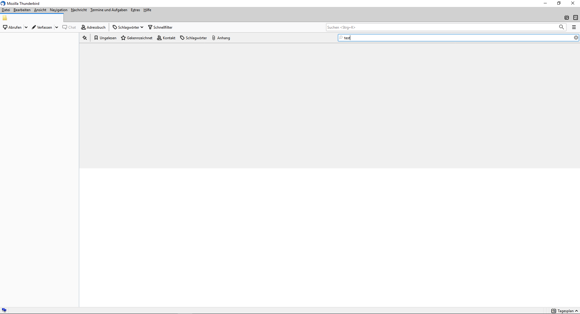

    Seit dem automatischen Update von Thunderbird sieht es bei mir nur wie folgt aus:

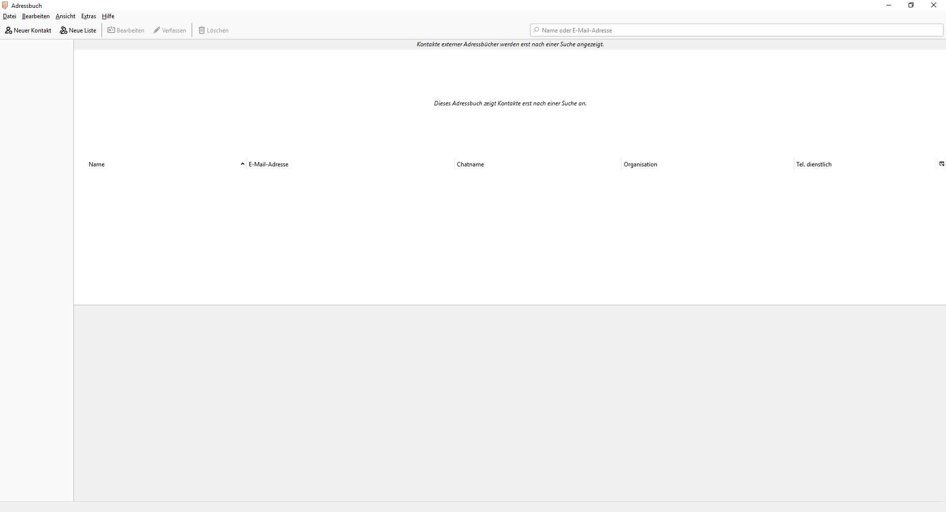

    Der einzige Dialog, neben dem Adressbuch, das wie folgt aussieht:

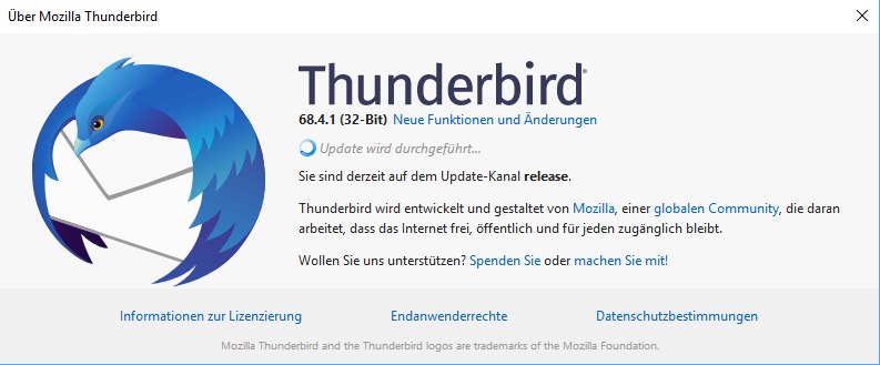

    ist der über Dialog:
    wo ewig der "Update wird durchgeführt" Dialog rödelt
