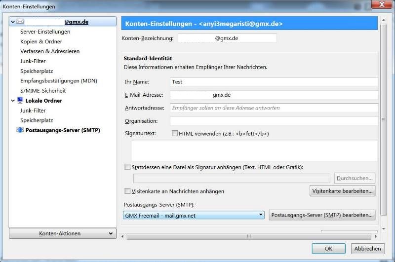

    • January 30, 2020 at 8:42 PM
    ... was ist mit der angegebenen Verschlüsselung ?
    Bitte einen Screenshot von den Servereinstellungen, hier ein Beispiel von mir

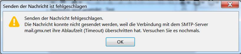

    was passiert stattdessen? Gibt es eine Fehlermeldung? Falls ja, wie lautet die im Wortlaut (oder Screenshot)? Besteht das Problem auch im abgesicherten Modus?

    • January 31, 2020 at 7:51 AM

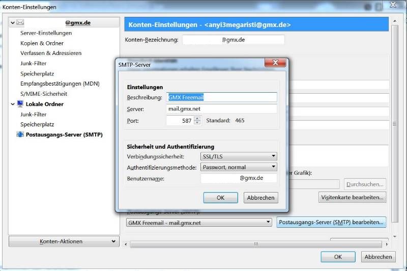

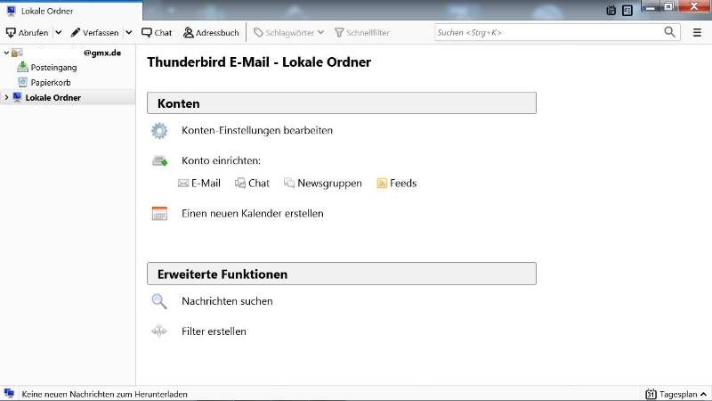

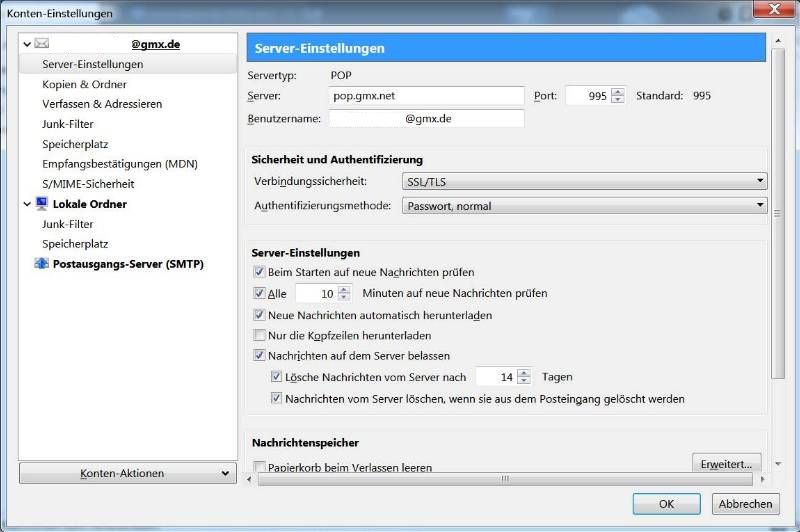

    Guten Morgen, anbei mal meine Einstellungen in Bilder.
    Ja, das Problem besteht auch noch nach einem sauberen Systemstart.
    Ja, mir ist das Ende mit dem Win7 Support bekannt.
    Könnte Zone Alarm Security Probleme mit dem Thunderbird machen?
    Thunderbird Frischling:)
    Edited once, last by Alfred Jodocus Kwak (January 31, 2020 at 8:12 AM).

    • January 31, 2020 at 11:13 AM
    Quote from Alfred Jodocus Kwak
    Hallo Alfred :)
    ergänzend zu MSFreak : aber ja. Zwar hätte ich erwartet, dass es dann nach einem sauberen Systemstart funktioniert. Aber bei solchem unnötigen Mist, der sich tief ins System eingräbt, weiß man nie. How do I remove ZoneAlarm from my computer.

    • January 31, 2020 at 2:20 PM
    Das wäre natürlich wirklich Mist wenn eine Software wie Zone Alarm, die ja eigentlich der Sicherheit dienen sollte, einer anderen Software Probleme machen würde und man diese dann deinstallieren müsste.
    Was heute morgen sehr seltsam war, ich hab eine Spammail Benachrichtigung von GMX bekommen und genau dort im Spamordner sind die E-Mails gestanden die ich gestern noch versucht habe über Thunderbird zu verschicken. Ja wie ist jetzt das zustande gekommen? Dann ist da doch was verschickt worden ???? Jetzt versteht ich das erst recht nicht mehr !!!!!!
    Aber sei doch nun mal noch eine Frage erlaubt, waren denn meine Einstellungen wie sie in den Bildern zu sehen waren denn richtig?

    • January 31, 2020 at 2:33 PM
    ... da ist Zone Alarm nicht die einzige ISS die das verursacht.
    Senior Member
    Reactions Received
    7,007
    Helpful answers
    • January 31, 2020 at 2:34 PM
    Hallo Alfred :)
    leider gibt solche Software das nur vor. In Wirklichkeit ist genau das Gegenteil der Fall. Suche mal hier im Forum nach "Sicherheitssoftware".
    In Deinem Spamordner oder dem des Empfängers?
    Ersteres wäre wirklich seltsam. Außer Du hast in den Konteneinstellungen den Spamordner für die gesendeten Mails festgelegt, was ich mir nicht vorstellen kann. Welchen Ordner hast Du in den Konten-Einstellungen - Kopien & Ordner bei Eine Kopie speichern unter eingestellt. Kannst Du dazu einen Screenshot zeigen?
    Ich kann keinen Fehler erkennen. Mein GMX-Konto hat dieselben Konto-Einstallungen.

    Sodele, in der Zwischenzeit konnte ich den Fehler feststellen den ich gemacht hatte, also einen
    reinen Anwenderfehler den ich einfach vor lauter Einstellerei nicht mehr gesehen hatte, obwohl
    ich nach Anleitung ging:
    Fürs POP3,
    pop.gmx.net = PORT 995 und SSL/TLS,
    mail.gmx.net = PORT 587 und STARTTLS, und ich hatte anstatt STARTTLS immer SSL/TLS drinstehen.
    Ich hab das testweise bei einem E-Mail Konto nochmals auf SSL/TLS geändert und dann kam
    wieder die Fehlermeldung! Stand dann wieder STARTTLS drin war alles in Ordnung!
    Manchmal sieht man den Wald vor lauter Bäumen nicht!
