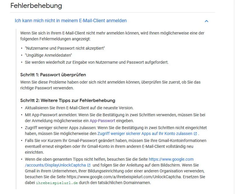

    Naja, quasi auch in der von Dir weiter oben verlinkten FAQ finde ich das:
    ... was ganz gut zu der von Dir genannten Fehlermeldung passt. Schau halt mal, was zum Thema App-Passwort weiter erläutert wird und wo da vielleicht noch weitere versteckte Einträge zu tätigen sind.

    in Ergänzung zu #30: Also, ich habe noch mal einigermaßen nachgelesen, was vom initialien Post an geschrieben wurde. Daraus geht für mich nicht klar hervor, ob ursprünglich mit OAuth2 alles funktioniert hat und dann nach der Kennwortänderung nicht mehr oder ob vorher eine klassische Konfiguration mit SSL o. STARTTLS / 'Passwort, normal' eingerichtet war. Ich nahm in #27 an, das ursprünglich die klassische Variante genutzt wurde und lediglich im Zuge der Eingrenzung des Problems auch OAuth2 versucht wurde. Lutschpuppe XXL , hier fehlt zumindest mir mehr Information.
    Angenommen, es wäre OAuth2 vorher gewesen, dann passt die von Dir gepostete FAQ andererseit nur bedingt. Jeder mag selber Google anwerfen und suchen. Stellvertretend hier mal zwei Treffer, die sich mit dem Thema OAuth2 und Thunderbird auseinandersetzen (hoffe, es ist ok, die Links zu setzen).
    Using OAuth2 with Thunderbird and Gmail
    Can now only access Gmail account on Thunderbird if Google secure apps is switched off
    Aus letzterem Link wird (aber nicht nur in dem) deutlich, dass das OAuth2 Token auch in Thunderbird gespeichert wird. Dieses muss möglicherweise bei einer Kennwortänderung erst mal entfernt werden, damit es dann beim nächsten Loginversuch neu gesetzt werden kann (mit neuem Token). Das Prozedere erfordert außerdem, so wie ich das auffasse, einen gewissen Dialog in mehreren Schritten.
    Summa summarum genügt es anscheinend einfach nicht, nur auf Seiten von Thunderbird in Bezug auf Gmail ein geändertes Kennwort nachzuziehen. So oder so, die Einstellungen bei Gmail bzw. im Google-Account müssen mit denen in Thunderbird konform gehen.
    Im Sinne von "ging doch vorher / früher" wäre zu berücksichtigen, dass Google kontinuierlich Dinge ändert und in diesem Kontext auch die Sicherheitsanforderungen anhebt. Aus Bestandsgründen mag etwas vorher funktioniert haben, könnte aber durch z. B. die Kennwortänderung getriggert nun so nicht mehr zugelassen sein. Da hilft nur, die aktuellen Vorgaben auf Änderungen zu sichten und die Konfiguration auf beiden Seiten genau daraufhin zu prüfen. Oder Wechsel auf 'insecure Apps' und eine klassische Konfiguration von Thunderbird ohne OAuth2.

    Die Bilder aus Post 14 sind von vorher wo alles ging bevor ich das PW geändert habe und danach habe ich an den Einstellungen auch nichts geändert.
