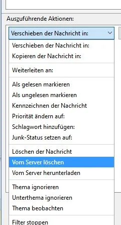

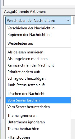

    Gibt es auch die Möglichkeit die Mails vom Server zu holen und dort gleich zu löschen?
    ja, das geht mit einem Filter. Wähle dabei die Aktion Vom Server löschen:

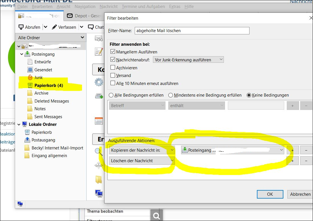

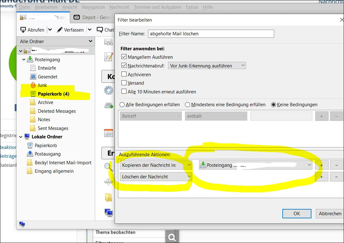

    .. ich brauch da noch einmal Hilfe,
    Ich möchte: Mails abrufen, dass sie im Posteingang stehen und das sie auf dem Server gelöscht werden, bzw. in den Serverorder "gelöschte" verschoben werden.
    Dafür habe ich mir einen Filter erstellt (siehe Bild), trotzdem landen alle Mails sofort in den Papierkorb und keine in den Ordner Posteingang.
    Was mache ich falsch?
      • 537,69 kB
      • 1.099 × 778
    3 Mal editiert, zuletzt von Krasi (26. Februar 2020 um 18:27) aus folgendem Grund: datenschutz

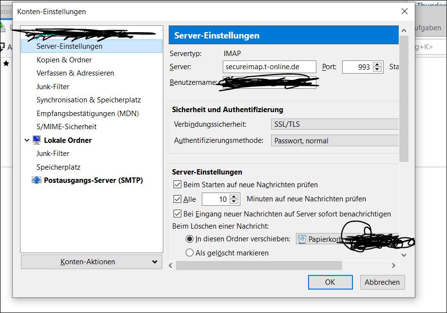

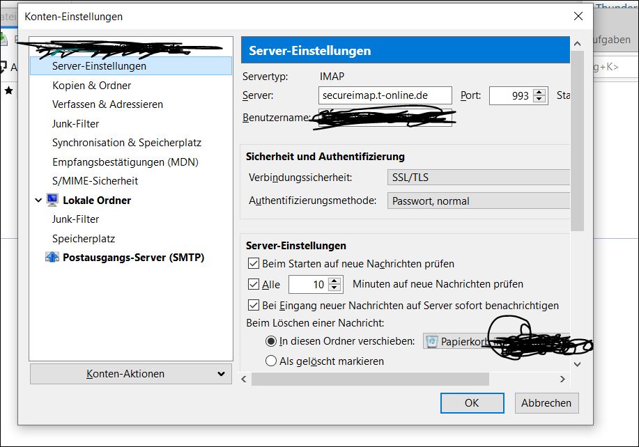

    • 26. Februar 2020 um 17:40
    IMAP

    • 26. Februar 2020 um 22:52
    Zitat von Krasi
    IMAP
    ok, das dachte ich mir.
    Das geht so nicht (direkt), denn...
    Zitat von FAQ
    Die E-Mails bleiben immer auf dem Server, auf dem eigenen Computer in Thunderbird wird quasi ein Abbild der Nachrichten auf dem Server erstellt. Wenn man nun in Thunderbird eine E-Mail liest, beantwortet, verschiebt oder löscht, wird dies genauso auf dem Server durchgeführt. Thunderbird ist quasi die "Fernsteuerung".
    Ich verstehe Dich aber so, dass Du die Mails auf dem Server löschen, aber lokal (d.h. auf Deinem Rechner) behalten möchtest. Dazu darfst Du die Mails nicht in den Posteingang (des IMAP-Kontos), sondern musst sie in die Lokalen Ordner kopieren. Du könntest sie auch gleich verschieben (wie das Beispiel in der Filter-FAQ ). Sicherer ist aber das Kopieren.
    Mach Dir noch einmal die Funktionsweise eines IMAP-Kontos klar.
