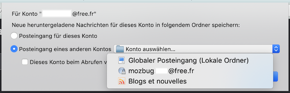

    - Alle Emailadressen laufen in einen einzigen Posteingang ("Posteingang eines anderen Kontos" bei den "Erweiterten Konten-Einstellungen").

    Meines Wissens nach ist der "gemeinsame Posteingang" keinem einzelnen Konto zugeordnet (was ja auch Sinn machen würde, denn er ist der Posteingang für alle meine Emailadressen). Korrigiert mich, wenn ich da falsch liege.
    Keine einzige Adresse hat einen eigenen Eingang, alle werden über den Sammeleingang verwaltet, alle nutzen den gemeinsamen Papierkorb und den gemeinsamen Junk-Ordner. Und wie gesagt - das hat in der Vergangenheit super funktioniert.

    Doch, man kann ein POP-Konto als "gemeinsamen" Posteingang für mehrere POP-Konten bestimmen. Diese Auswahl wird zumindest in den erweiterten Server-Einstellungen von POP-Konten angeboten. In meinem Test-Profil mit zwei POP-Konten kann das zweite POP-Konto (mozbug) für den gemeinsamen Posteingang gewählt werden:
    In den meisten Fällen wird aber sicherlich der "Globale Posteingang" in den Lokalen Ordnern gewählt.
    Die Lokalen Ordner sind ein "besonderes Konto", mit dem keine Identität verknüpft ist.
    ...und genau das habe ich gemacht. Den "Globalen Posteingang" verwendet.
