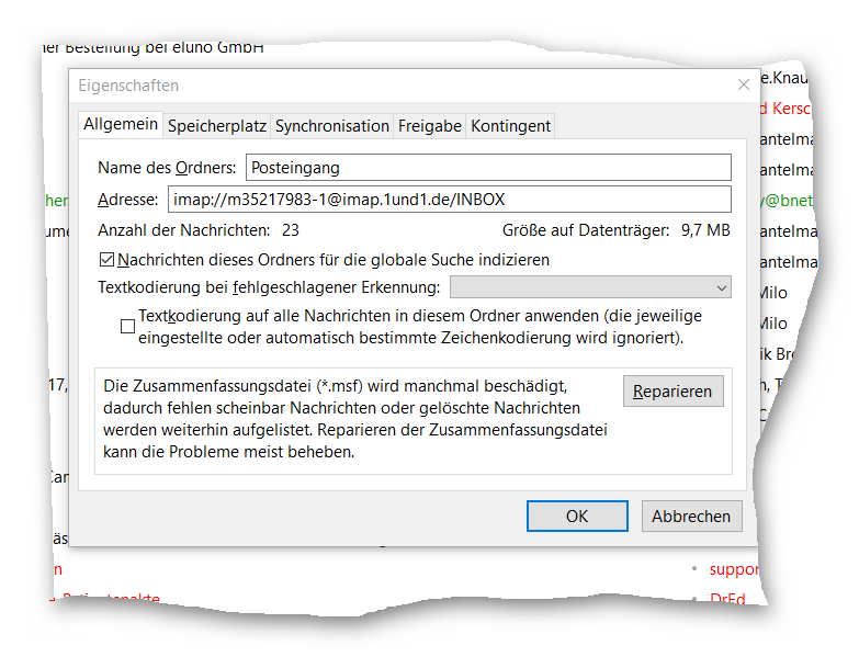

    Dank an Schlingo. Ich hänge hier zwei Bildschimrfotos an.
    das rechte enthält Deinen Klarnamen.
    Ja, ich spreche vom Eingangsorder, aus dem oft - immer öfter - keine Post gelöscht werden kann. Fehler: "Keine Rückmeldung". Die Größe ist wohl nicht übertrieben.
    Zweites Foto zeigt den Ordner, in den eine Kopie der gesendeten Nachricht gespeichert werden soll.
    Und wie ich schon sagte: Seit ewigen Zeiten benutze ich TB, habe bei den Einstellungen nicht das geringste geändert und doch versagt das Programm.
    Dann mein Profil im Verdacht zu haben, finde ich zu weitgehend.
    Nochmals danke.
    das rechte enthält Deinen Klarnamen. Wenn Du das nicht möchtest, lösche diesen und lade einen neuen mit unkenntlich gemachten privaten Daten hoch.
    Richtig. 9,7MB ist ja praktisch leer. So sollte es auch sein. Daran liegt es also ganz sicher nicht. Versuche als erstes einmal die Index-Datei zu reparieren. Falls das nicht hilft: besteht das Problem auch im abgesicherten Modus?
