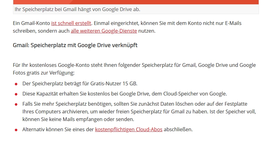

    Kann es sein, dass die maximale Größe des Mailkontos bei Google erschöpft ist und daher ev. Nachrichten von Google gelöscht wird ?

    habe eben erst deine Info gesehen. Nein, der Speicher ist gerade mal mit 1,05 GB belegt.
