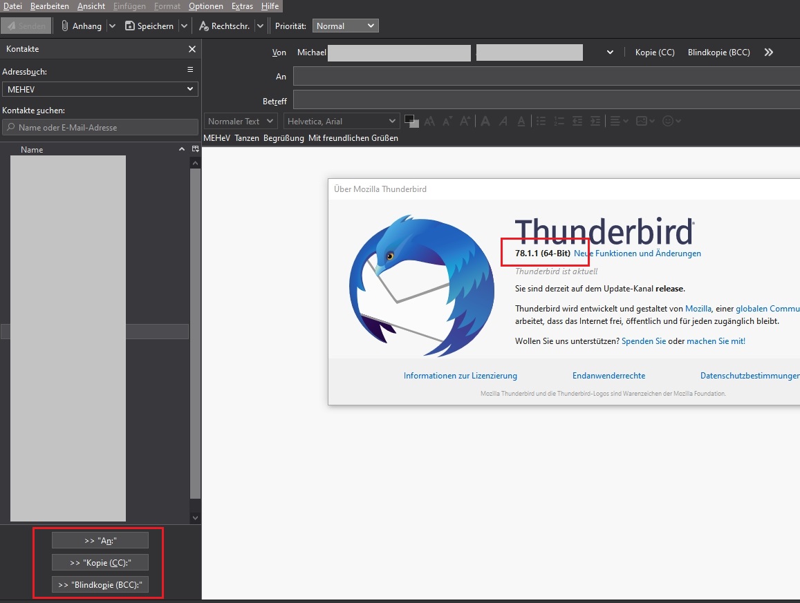

    Zitat von darkKyle
    aber ich hatte mein 6x so eingestellt, das die beiden Zeilen dauerhaft / sofort eingeblendet waren.
    Drücke im Verfassenfenster die Taste F9 und du hast unten Links die gewünschte Einblendung, funktioniert in allen Versionen.
      • 145,77 kB
      • 1.157 × 873
    3 Mal editiert, zuletzt von MSFreak (16. August 2020 um 15:59) aus folgendem Grund: Korrektur und Anhang

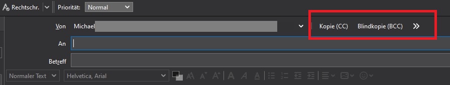

    danke - das hatte ich schon gefunden, aber das meine ich nicht.
    Ich möchte das Fenster beim Start quasi so direkt haben, als wenn ich manuell auf das CC / BCC tippe oben rechts aus deinem Screenshot.
    Das konnte man beim TB 68 noch so einstellen.
    So soll es direkt beim start sein:

    Beim genaueren Betrachten findet man die Klickpunkte jetzt hier

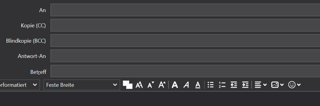

    • 25. Oktober 2020 um 11:47

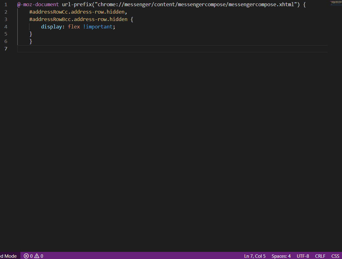

    Hi ulrics,
    das sollte mit dem ↓ CSS-Schnipsel in der userChrome.css funktionieren.
    @-moz-document url-prefix("chrome://messenger/content/messengercompose/messengercompose.xhtml") {
    #addressRowCc.address-row.hidden,
    #addressRowBcc.address-row.hidden {
        display: flex !important;

    • 1. November 2020 um 08:47
    Funzt perfekt danke.

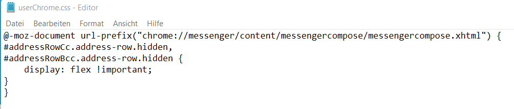

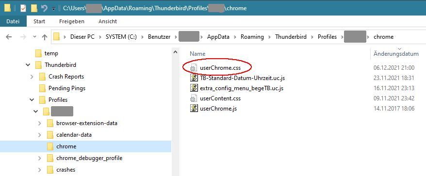

    ich hätte dazu noch eine Frage. Die erwähnte css-Datei muss im Profilordner in den Unterordner chrome gespeichert werden. Wobei man den Unterordner ebenfalls erst selber anlegen muss. Jetzt ist es so, dass bei mir bereits dieser Unterordner vorhanden ist. Darin liegt auch bereits eine css-Datei mit diesem Inhalt (Screenshot). Bräuchte ich diesen css-Code nur in die vorhandene css-Datei hineinschreiben ? Was müsste man dabei beachten ?
    Danke

    • 5. November 2020 um 15:34
    Hallo RollerMan,
    jupp, einfach unter dem vorhanden Eintrag hinzufügen.

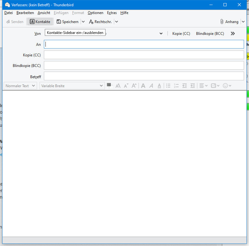

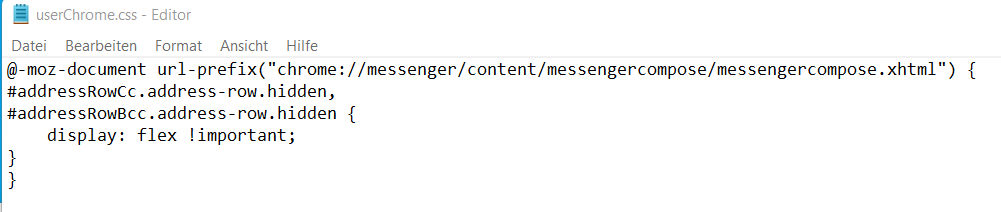

    Mit dem Anlegen dieser css-Datei erreicht man nur die Hälfte der Lösung. Die Zeilen CC und BCC sind jetzt doppelt vorhanden. Wie gewünscht, einmal unterhalb der An-Zeile und auch weiterhin neben der Von-Zeile.

    Hi RollerMan,
    das was dort neben der Von-Zeile vorhanden ist, sind nicht die CC- und BCC-Zeilen, damit werden nur die Zeilen für CC und BCC eingeblendet, ausblenden kann man diese Button mit dem ↓ Eintrag.
    #addressingWidgetSwappableLabels > label#addr_cc,
    #addressingWidgetSwappableLabels > label#addr_bcc {
        display: none !important;

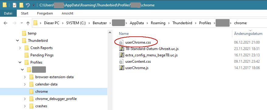

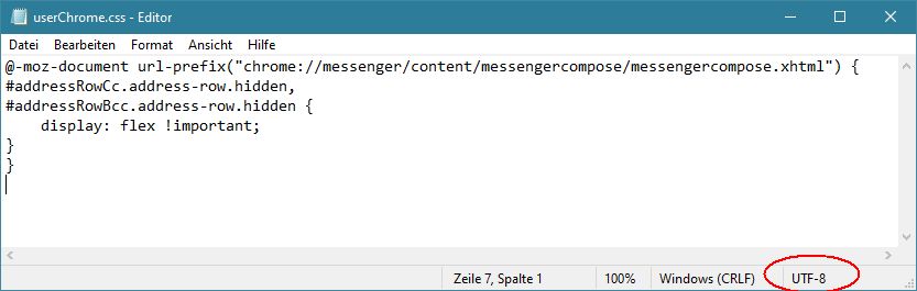

    ist die Vorgehensweise in diesem Zusammenhang ggf. bereits überholt?
    Ich habe folgende Schritte vorgenommen, allerdings erhalte ich nicht das gewünschte Ergebnis.
    1. Ich nutze folgende Thunderbird Version: 91.4.0
    2. Basisartikel aus diesem Verlauf: Benutzeroberfläche per userChrome.css anpassen
    3. Konfig-Editor aufgerufen und den Eintrag auf true gesetzt: Konfigurations-Editor
    4. Profile aufgerufen: Profilordner - Wo ist er zu finden? und Profilordner - Welche Dateien sind enthalten?
    5. versteckte Windows-Ordner eingeblendet
    6. Darüber gelange ich zu C:\Users\xxx\AppData\Roaming\Thunderbird\Profiles\5s75yjz1.default-release-3
    => xxx = mein Benutzername
    7. Ich gelange allerdings nicht zum abgebildeten Pfad: Benutzeroberfläche per userChrome.css anpassen
    8. Den Unterordner chrome samt Textdatei habe ich erstellt und in diesen Pfad eingefügt: C:\Users\xxx\AppData\Roaming\Thunderbird\Profiles\5s75yjz1.default-release-3
    9. Dabei habe ich zuvor die Thunderbird-Anwendung, wie beschrieben, geschlossen.
    10. Eine Neustart meines Laptops hat noch nicht weiter geholfen.
    Danke vorab und viele Grüße

    • 9. Dezember 2021 um 22:20
    Gehe doch einfach per Hilfe → Weitere Informationen zur Fehlerbehebung → Profilordner → Ordner öffnen ins Profil und beende Tb dann.
    und wech
