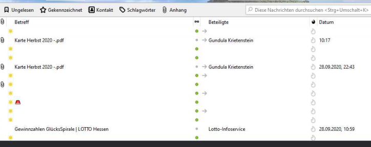

    seite einigen Tagen kann ich die eingegangenen Mails erst sehen, wenn ich auf den grünen Punkt (gelesen/ungelesen) klicke. was habe ich da verschlimmbessert?

    Es sieht ja so aus, als würden alle neuen/ungelesenen Mails mit weißer Schrift auf weißem Hintergrund angezeigt. Hast Du beispielsweise per userChrome.css (in der Vergangenheit) etwas verändert? Hast Du anderen Dinge in Benutzung, die das Aussehen des Thunderbird verändern (Add-ons, Themes...)?

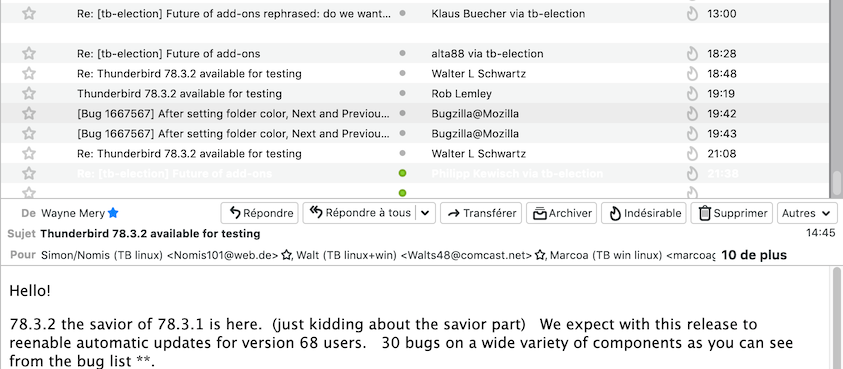

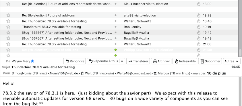

    Ich habe das selbe Problem eben beim Testen der Version Thunderbird 78.3.2-candidates/build1/ bemerkt, und zwar nur bei Verwendung des "Light" Thema. Die Zeilen der ungelesenen Nachrichten und der gerade geöffneten Nachricht sind nicht sichtbar in der Themen/Nachrichtenliste:
    Der Fehler tritt nicht konstant auf, z. B. nach einem Neustart im Light theme werden die ungelesenen Mails wieder angezeigt. Das selbe Phänomen tritt aber wieder auf, wenn man vom Standard oder Dark theme wieder auf das Light theme umschaltet.
    Seit der Einführung der dunkleren Themen sind mir beim Testen solche Fehler schon mehrfach aufgefallen, ich konnte aber bisher kein System dahinter feststellen. In meinem Arbeitsprofil mit 78.3.1 benutze ich allerdings CSS-Code für Hintergrundfarben, sodass diese Fehler ûberhaupt nicht sichtbar werden.

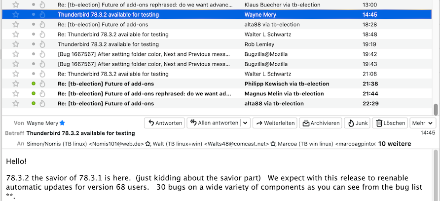

    Auch wenn ich die GUI von "Französisch" auf "Deutsch" umschalte, wobeii ein Neustart erforderlich ist, werden die ungelesenen Mails wieder angezeigt:
