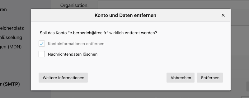

    Deine alten E-Mails sind nicht unbedingt verloren. Ob sich die alten Nachrichtendateien noch im Profil von TB befinden, hängt davon ab, wie du beim Löschen des POP-Kontos vorgegangen bist.

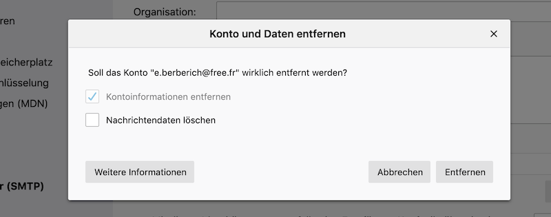

    Wenn du in den Konten-Einstellungen > Konten-Aktionen das POP-Konto markiert hast und auf "Konto entfernen" geklickt hast, müsstest du folgendes Dialogfenster gesehen haben :
    Standardmäßig (und zum Schutz des Nutzers vor Datenverlust) ist kein Haken gesetzt bei "Nachrichtendateien löschen".
    Und wenn du da keinen Haken gesetzt hast, sind nur die Kontendaten gelôscht worden, und die alten Nachrichtendateien sollten sich noch im Profilordner von TB befinden.

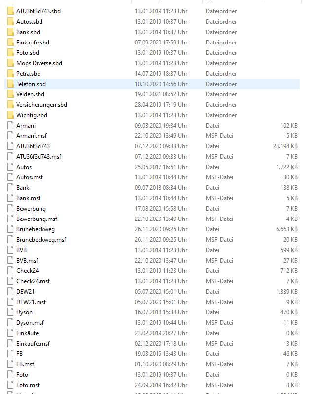

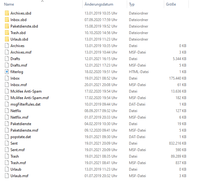

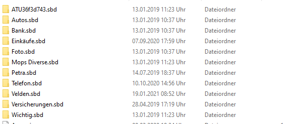

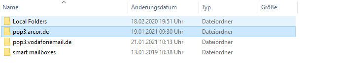

    Deine Grafik 1 zeigt, dass du zwei POP-Konten benutzt hast, eines von Arcor und ein weiteres von Vodafone.
    Leider kann man in den Grafiken 2 und 3 nicht erkennen, welcher Inhalt zu welchem Kontenordner "pop3.xxxxxxxx.de" gehört. Deshalb weiß ich auch nicht, welches der beiden POP-Konten du jetzt neu als IMAP-Konto eingerichtet hast.
    Nehmen wir einmal an, du hast das Arcor-Konto neu als IMAP-Konto eingerichtet. Dann solltest du den kompletten Inhalt des entsprechenden "pop3.arcor.de" Ordners kopieren und in den Ordner ...\Mail\Local Folders\ einfügen. Die Datei msgFilterRules.dat kann gelöscht werden, die *.msf (Index-) Dateien eigentlich auch, aber es ist sicher einfacher, den kompletten Inhalt zu markieren und alles in einer Kopieren/Einfügen-Aktion zu erledigen.

    Zitat von Ralf Sorgatz
    arcor war POP jetzt habe ich Vodafone IMAP
    Warum gibt es dann einen Ordner "pop3.vodafonemail.de" im Ordner "Mail" ?
    Es ist immer noch unklar, ob du bisher nur ein Konto oder zwei Konten hattest und welches du als IMAP-Konto neu eingerichtet hast.

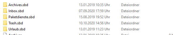

    Also das sind jetzt die pop3arcor Ordner
    Ich hatte nach der Behebung für ein paar Stunden pop3vodafonemail habe es dann aber in IMAP geändert, denke deswegen ist dort ein Ordner davon, da sind auch nur Dateien vom 21.01.2021 enthalten

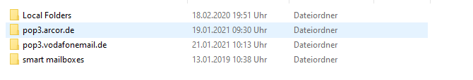

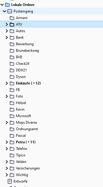

    • 24. Januar 2021 um 18:13
    Ich denke so ist es richtig ?
      • 12,17 kB
      • 349 × 629
    1.132
    12.593
    • 24. Januar 2021 um 19:50
    Ich denke ja. Aber du musst es doch besser wissen als ich, ob deine alten Ordner und Nachrichten deines gelöschten POP-Kontos jetzt wieder vollständig in den Lokalen Ordnern angezeigt werden.
    Da du zwei Konten-Ordner "pop3......de" im Ordner "Mail" hast, war es nicht meine Aufgabe zu erraten oder zu entscheiden, welcher von beiden deine alten Nachrichtendateien enthält.
  • Ralf Sorgatz
    19
    20. Jan. 2021
    • 25. Januar 2021 um 16:02
    Danke für die Hilfe hier, es ist alles wieder im grünen Bereich :knuddel:
