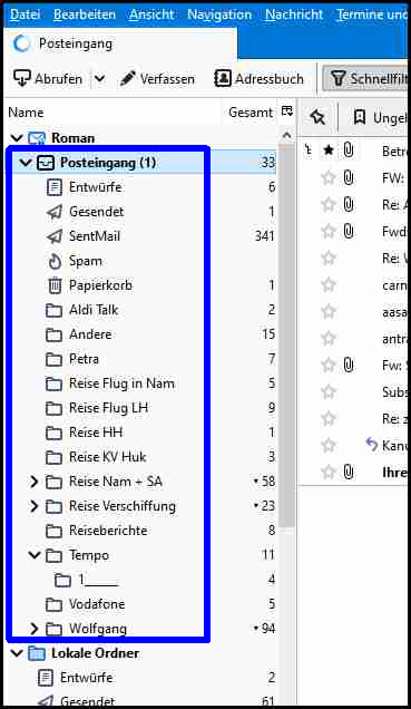

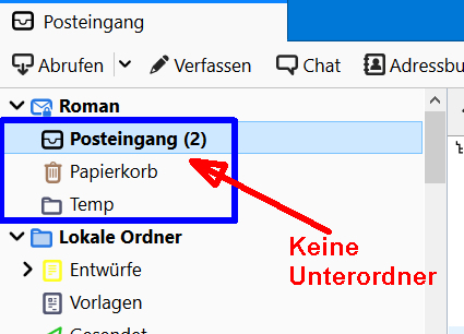

    Hallo
    Ich habe einen Laptop bei dem werden Im TB alle ordner die Bei Vodafone existieren angezeigt also der Posteingangs Ordner aber auch die Archiv Ordner.
    Bei meinem PC wird nur der Posteingangs Ordner angezeigt aber die Archiv ordner nicht.

    • 10. Februar 2021 um 14:53
    Zitat von RomanL
    Die Konteneinstellungen sind auf beiden Geräten gleich
    Hallo Roman :)
    das glaube ich nicht, Tim.
    It's not a bug, but a feature und liegt an
    Zitat von RomanL
    Kontenart (POP / IMAP): POP
    Bei diesem älteren Protokoll kannst Du nur den Posteingang abrufen.
    Dort ist das Konto garantiert nicht als POP, sondern mit dem moderneren IMAP angelegt. E-Mails von mehreren Computern aus verwalten (IMAP statt POP)
    Zitat von RomanL
    was ich machen muss damit mir auch die Unterordner auf dem PC angezeigt werden
    POP-Konto später in IMAP-Konto ändern
