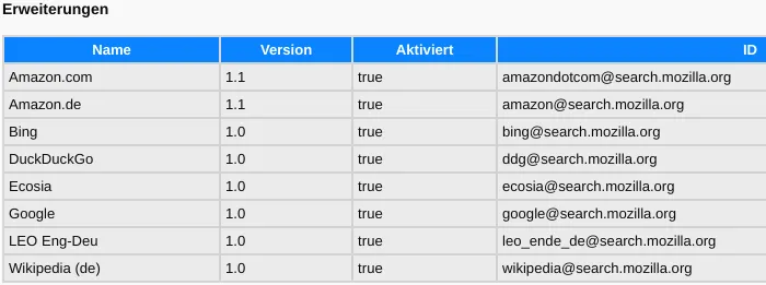

    Kann mir jemand erklären, was die unter:
    Hilfe → Informationen zur Fehlerbehebung → Erweiterungen
    aufgeführten Suchmaschinen Einträge in einem Mailclient zu suchen haben? Im Firefox kann ich es ja noch verstehen, aber wann brauche ich in Thunderbird eine Suchmaschine …?
    Sie sind fest integriert und lassen sich auch über den Schüssel «extensions.webextensions.uuids», der außerdem noch weitere IDs enthält, nicht löschen.

    Die kannst du nicht (mehr) entfernen, da diese Option ausgegraut ist. Du kannst nur die Standardsuchmaschine einstellen.

    Das habe ich bei meinen Versuchen gemerkt. Ich empfinde es als Bevormundung, daß man dem selbst «auf unterster Ebene» nicht mehr entgehen und über die eindeutige UUID identifiziert werden kann.
    Und ich grüble immer noch darüber nach, welchen Sinn eine Suchmaschine in einem Mailclient macht …

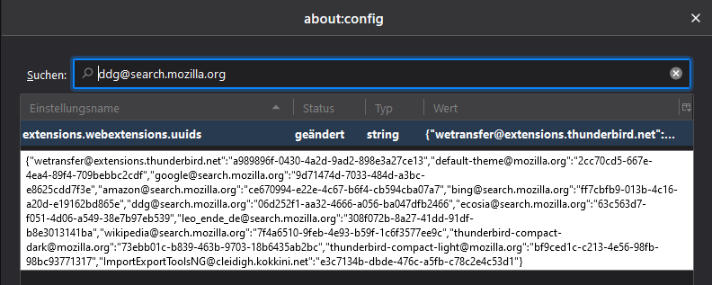

    hier könntest Du die wohl manuell herauskonfigurieren:

    Mit «user_pref("extensions.webextensions.uuids", "");» in der «user.js» wird zumindest bei jedem Start von TB eine neue ID eingetragen. Immerhin etwas …

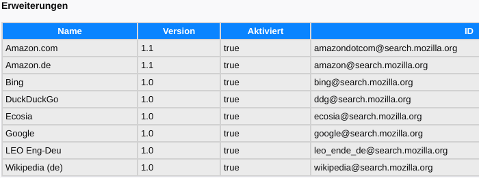

    Danke, ich habe auch den einfachen Weg über Firefox genommen. Die modifizierte «search.json.mozlz4» mit Startpage als einzige Suchmaschine - was in FF ja (noch) einfach möglich ist - von dort in Thunderbird eingefügt. Anschließend noch eine leere «search.json.mozlz4.tmp» erzeugt und mit «chmod 400» + «chattr +i» auf diese Dateien vor Veränderungen geschützt. («search.json.mozlz4.tmp» wird sonst bei jedem Start neu erzeugt.)
    Thema erledigt.
