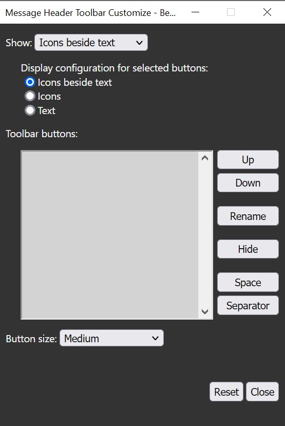

    Servus zusammen.
    Die grundsätzliche Frage im Titel.

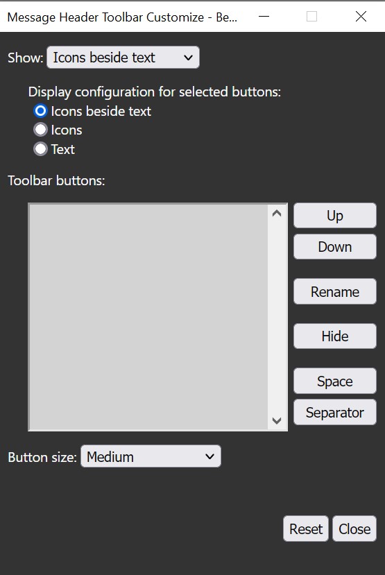

    Im Einzelnen der folgende Fall das zum Bsp. das Addon "Message Header Toolbar Customize" in der Auswahl keine Buttons anzeigt die man mit diesem Tool wählen bzw. abwählen kann.
    Ist alles nicht so wichtig, aber mich würd`s interessieren.
    Ein Versuch mit TB selbe Version bei einem Kumpel (hab leider keinen Screenshot) zeigt die zur Verfügung stehenden Buttons an.
    Mikey

    ... gerade mal in einer Testinstallation nachgeschaut, wo wird im BB die Message Toolbar personalisiert ?
  • MikeyFFB
    • 16. November 2021 um 16:37
    Zitat von signofthehammer
    Der BB braucht dieses Add-on nicht, da er die Möglichkeit, die Toolbar nach eigenem Wunsch einzustellen, per default mitbringt!
    Schon richtig, aber nicht alles. Ich hätte z.B. den "Drucken" Button ganz gern auf der Oberfläche des Header. Geht aber per default leider nicht. Ich weiß in der Hauptsymbolleiste kein Problem, aber darum geht`s nicht.
    Es geht ja um die Funktion dieses Addons in BB. Und die scheint nicht voll gegeben.
    MSFreak
    du musst irgendwo zwischen den vorhandenen Buttons im Header mit rechts klicken. Nur dann kommt "Anpassen".
    Grüße
    Mikey

    Hallo Leute, die Werbeaussage ist ja, dass BB mit allen Add-ons, die auch in TB laufen, kompatibel ist. Jetzt stellt sich heraus, dass diese Aussage etwas vereinfacht ist und es doch Add-ons gibt, die doch nicht kompatibel sind, nämlich eben die, da da nachzubessern versuchen, wo BB schon nachgebessert hat.
    Die Geschichte der "message header pane" ist so, dass nach TB 68 der konfigurierbare Toolbar ersetzt wurde und statt dessen feste "Knöpfe" vorgegeben wurden, die man bestenfalls mit userChrome.css entfernen konnte. Später kam dann noch ein sog. "responsive design" dazu, so dass sich die Knöpfe der Breite anpassten. Der Toolbar war seit TB 78 heiß umstritten und viele wollte ihn zurück haben. Daher ist er in BB 91 wieder da. Zwischenzeitlich wurde dann das Add-on entwickelt, das ganz nach Geschmack des Autors noch mehr kann als der angestammte Toolbar. Da das Add-on in die Innereien eingreift, funktioniert es bei BB (natürlich) nicht.

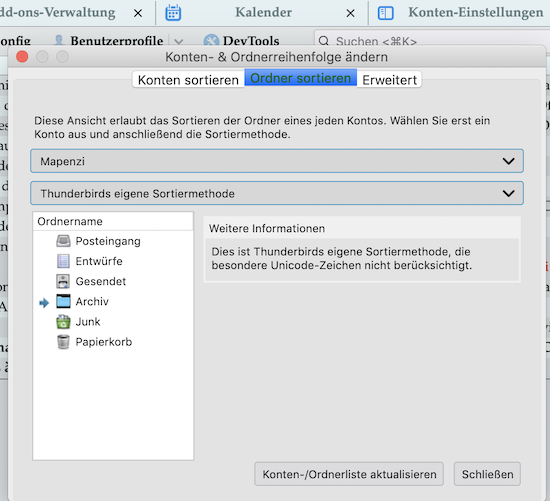

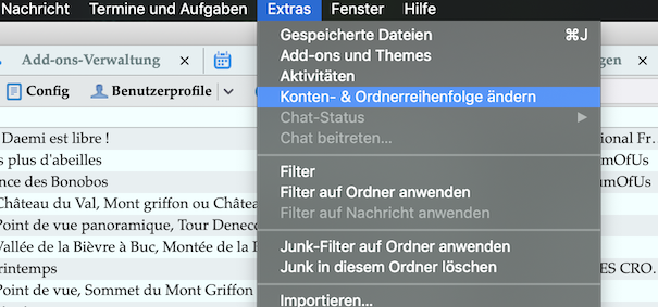

    Welches Add-on zeigt sich denn nicht in der UI? "Manually sort folders" hat einen Eintrag im Tools/Extras-Menü. Ich hab's übrigens via Add-on-Suche problemlos installiert. Wie gesagt, das Add-on ist obsolet, kann Accounts auch ohne Add-on sortieren, und Betterbird hat einen Startup-Ordner.

    Da wäre eine Gebrauchsanweisung hilfreich: wo finde ich das gute Stück denn?
    Es hilft in der Regel, wenn man ein bisschen in den Menüs sucht, zum Beispiel "Extras" ist eine gute Adresse ;)
