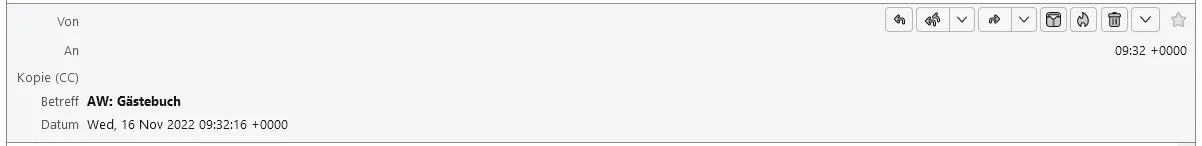

    Irgendwie fehlt, nach dem Update auf 102.4.1 (?), im Nachrichtenbereich bei allen Mails plötzlich die Von und An Angabe. Die ist leer.
    Ist da was bekannt? Wie kann man dieses Problem/den Bug beheben?

    Kommt nur mir das eingangs gezeigte Bild irgendwie bekannt vor?
    Irgendwie sieht das eher nach dem "Verfassen" - Fenster aus ...
    *grübel*

    Zitat von PvanWeijen
    Moin.
    *grübel*
    Du irrst. Höchstens das Verfassenfenster sieht bei Dir so aus. Bei mir sieht es so aus:
    Ich schrieb tatsächlich vom Nachrichtenbereich.

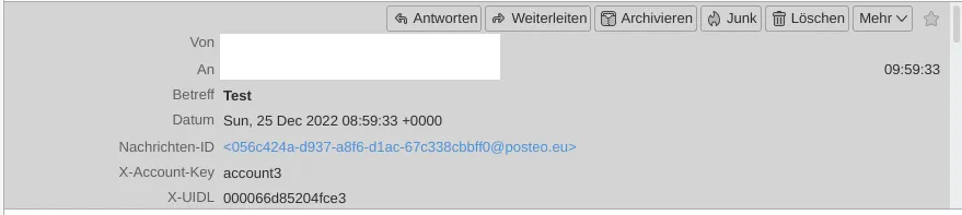

    Hier nochmal ein Beispiel aus dem Nachrichtenbereich wie es ab Version 102.4.1 bei mir im Nachrichtenbereich immer wieder ausschaut.
    Ich habe jetzt jede Version seit 102.4.1 ausprobiert, aber in jeder sieht es so aus. Darum bin ich immer wieder zurück zur 102.4.0, eine Version die für mich einfach aktuell am besten läuft. Ich sichere das alte Profil ja eh immer vorher, wenn ich z.B. eine neue TB-Version installiere mit der Hoffnung das dies nicht mehr so ist und wenn doch wieder das Problem auftritt, installiere ich wieder 102.4.0 und nutze das zuvor gesicherte Profil.

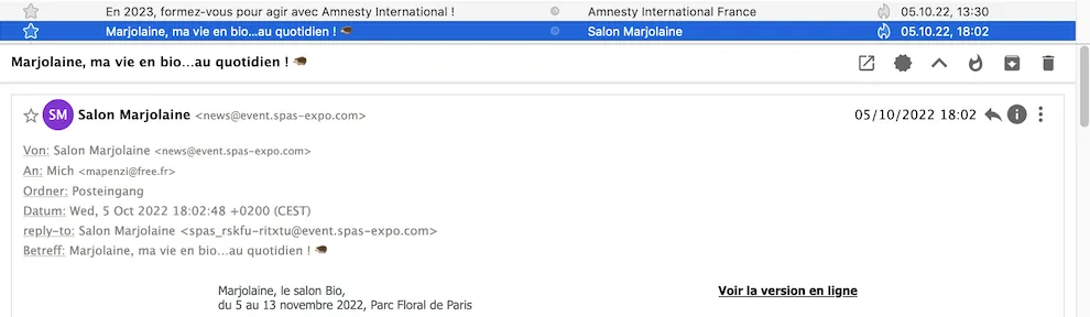

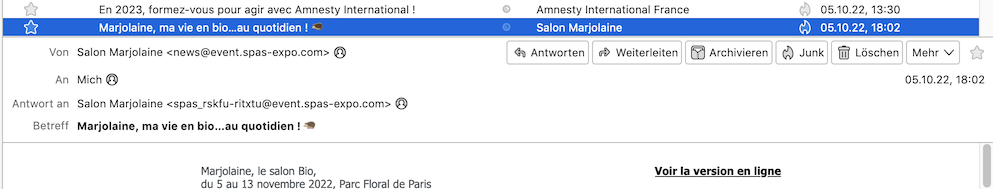

    Um dein Problem nachzuvollziehen, habe ich mir die Version 102.4.1 installiert und in einem neuen quasi jungfräulichen Profil mit einem IMAP-Konto laufen lassen.
    Bei mir sehen die Nachrichten-Header standardmäßig so aus:
    Es sind also einige Unterschiede zu deinem Bild zu sehen, ich bin mir aber nicht sicher, ob es daran liegt, dass ich die macOS-Version von TB benutze.
    Es wäre gut, dass auch ein Win-User zum Vergleich seine Nachrichten-Header zeigen könnte.

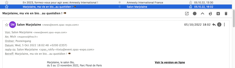

    Deine Ansicht erinnert mich ein bisschen an die der Erweiterung "Thunderbird Conversations". Deshalb habe ich diese installiert , und damit sehen die Header wie folgt aus (ich habe in der Eile nicht alle Einstellungen von Conversations probiert):
    Es gibt damit eine Header-Ansicht, die eine entfernte Ähnlichkeit mit der deinen hat. Aber eben nur entfernt, und ich weiß nicht, wodurch der Fehler bei dir und Trauti74 verursacht wird.

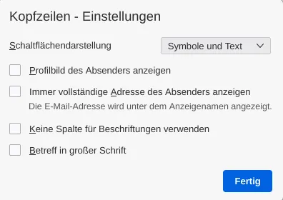

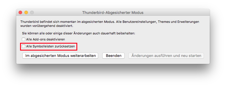

    TB übers Hilfe-Menü im Fehlerbehebungsmodus starten, im folgenden Dialogfenster einen Haken setzen bei "Alle Symbolleisten zurücksetzen" und dann auf "Änderungen ausführen und neu starten" klicken
