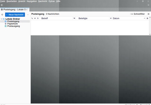

    Weiß jemand den Code für den Hintergrund linke Seite?
    body {
    background-image: url('back.jpg') !important; }
    war früher der Hintergrund für die linke Seite wo die Ordner Posteingang usw. sind
    Heute ist es so:
  • TB 115 was soll neu sein an der Oberfläche?
