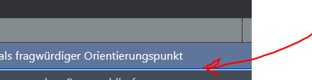

    AddOn
    Start with Inbox
    läst sich auch auf die Eingangsbox letzte mail konfigurieren, aber nur beim Start von TB.
    macht aber bei mir einen blauen Rand unter die markierte Mail, auch ohne userChrome und hellem Themes.
    Ich nutze nur das Anzeigen der Inbox
    VG
    Holger
  • _C-E_
    56
    170
    2. Jan. 2021
    • 18. Oktober 2023 um 19:15
    crumb1
    Hallo Holger,
    es ist mir auch schon aufgefallen, dass mein Add-on "Start with Inbox", diesen blauen Rand "macht" - macht in Anführungszeichen, weil das Add-on keinen Code enthält, um einen solchen blauen Rand zu erzeugen. Offensichtlich ist Thunderbird der Meinung, dass da einer drum gehört 
    Langer Rede kurzer Sinn: ich hab' leider keinen Einfluss auf den blauen Rand.

    • 18. Oktober 2023 um 19:48
    Zitat von _C-E_
    jemand interessiert, eine Beta-Version auszuprobieren?
    Hallo _C-E_,
    ich habe schon mehrfach dein Add-on getestet, es funktioniert auch so weit, hat aber für mich einen großen Nachteil, weshalb ich nach wie vor eine Anpassung (merci John! :)) der früheren "Seletct Inbox" Erweiterung https://github.com/jobisoft/select-inbox benutze.
    Mit Select Inbox öffnet sich TB immer mit meiner persönlichen Startseite, dem Foto einer korsischen Gebirgslandlandschaft.
    Mit deinem Add-on blitzt das Bild lediglich kurz auf und lässt dann den Nachrichtenbereich leer.
    Ich würde aber trotzdem gerne die Bêta-Version in einem meiner Testprofile ausprobieren.
