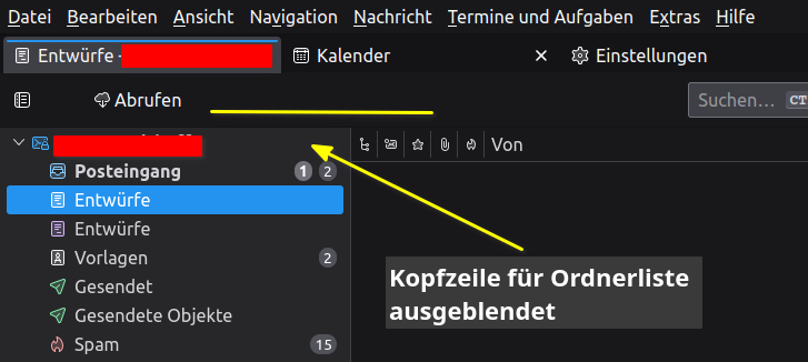

    Mit dem Update von Thunderbird 102.* nach 115.3.1 hat sich das Layout an einigen Stellen geändert. (Reihenfolge der Menü-, Tab- und Werkzeugleiste konnte ich wieder korrigieren.)
    Leider habe ich durch rumprobieren auch die Kopfzeile der Ordnerliste ausgeblendet, in der zuvor immer ein Button zum Abruf der Mails und zum Verfassen neuer Mails befand (Siehe Anhang).
    Der Abrufbutton bot auch die Möglichkeit durch ein Dropdown alle Mailkonten in einem Zuge abzurufen.
    Ich konnte zwar in der neuen (115.3.1) Werkzeugleiste einen "Abrufen"-Button ergänzen, der bezieht sich aber wohl
    immer nur auf das aktuelle ausgewählte Email-Konto.
    Mir ist es weiterhin auch nicht über Rechtsklick in die Werkzeugleiste ("Anpassen") gelungen, einen Butten "Verfassen" oder "Neue Email" in die Werkzeugleiste zu ziehen, da ein solcher Button nicht zur Auswahl steht.
    Wie kann ich erreichen, dass die Buttons "Abrufen" (ein oder alle Emailkonten) und "Verfassen" entweder in der Kopfzeile der Ordnerliste oder in der Werkzeugleiste verfügbar sind?

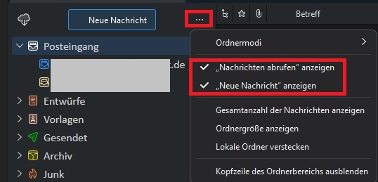

    Meinst du das hier ?

    ja, das meine ich. Die Optionen für die Kopfzeile der Ordnerliste.
    Ich sehe die drei Punkte nicht über welche ich die Optionen für die Ordnerliste aufrufen kann.
