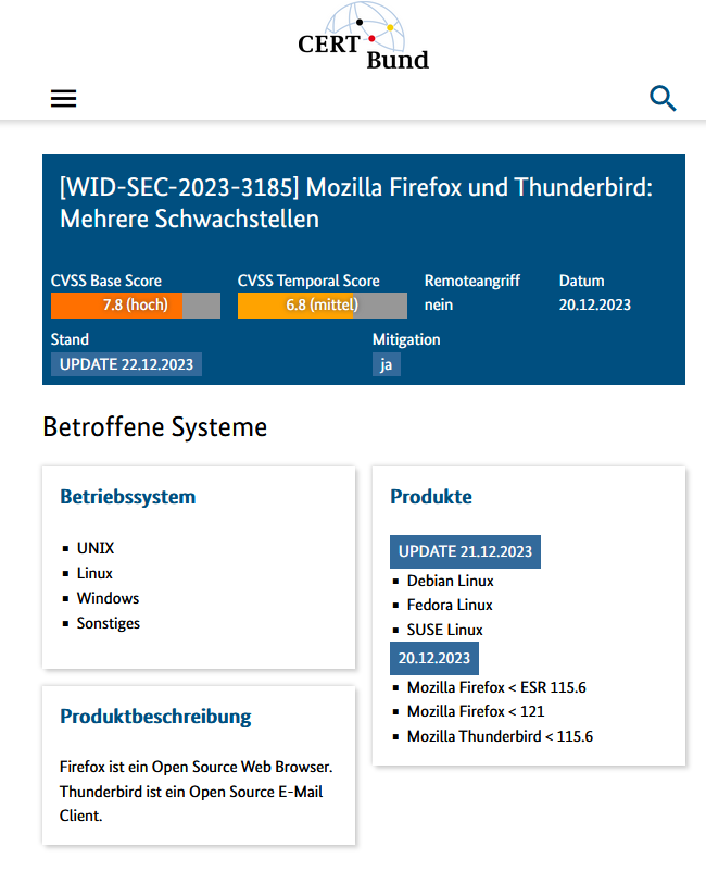

    Nur mal so am Rande zur Altversion:
    https://www.thunderbird-mail.de/attachment/26810-grafik-png/

    Zitat von RickyM300
    Es hat eigentlich so geklappt.
    danke, dass Du eine unsichere Version benutzt und damit Dich und andere gefährdest. Ergänzend zu AndyC
    Zitat von Thunder
    Der Murks passiert dennoch! Der Murks passiert teilweise später, wenn man dann doch wieder zur höheren Version geht. Dann gibt es nämlich teilweise bereits Dateien im Profil, die von der höheren Version (von früher) stammen. Dies kann theoretisch dazu führen, dass dann die ganzen zwischenzeitlich erstellten Daten aus der älteren Version nicht erneut für die neue Version übernommen werden.
    Downgrade ist und bleibt grundlegend eher nicht empfehlenswert!

    Und der Hinweis, wonach nur die aktuelle Version sicher wäre, halte ich für ziemlich spassig.
    • 2. Februar 2024 um 19:54
    ... ist aber kein Spaß ! X(
    Nicht nur aus Jux und Tollerei werden ständig mit Updates bekannte Sicherheitslücken geschlossen.
