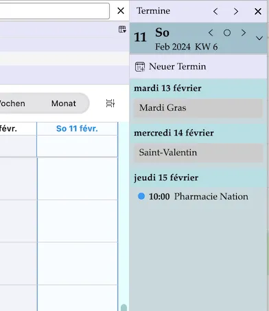

    • 11. Februar 2024 um 23:35
    Meinst du die blaue Umrandung des Wochentags Soontag in meinem Screenshot?

    • 12. Februar 2024 um 07:37
    Ja, genau.
