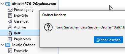

    Puh, also wenn du das hier gemacht hast/es bei dir so aussieht, dann hast du den Salat:
    Ob das jetzt "Bulk" oder "Spam" heißt ist egal..
    Ich habe damals sehr lange rumprobiert, das war extra ein Testaccount. Der Fehler ist reproduzierbar und Yahoo hilft nicht weiter. Daher ist der Fehler permanent.
    Wenn du den Account weiter betreiben willst und dich die Reste im Papierkorb nicht stören und evtl. Fehlermeldungen auch egal sind. Dann die Frage wie du den Spam den behandelst? Landen da Mails via Yahoo oder schiebt TB den Spam da hin?
    Meines Wissens konnte man Spamerkennung bei Yahoo ausschalten? Das würde ich machen und TB soll Spam doch bitte nicht in diesen verunglückten Ordner schieben.

    So, geteiltes Leid ist halbes Leid... dein Problem/Fehler passiert öfter, hier einige Links aus dem Forum - alle das gleiche Problem.
    Ob ich hier mal einen Bericht geschrieben habe dazu finde ich gerade nicht. In meinen Aufzeichnung sehe ich aber das ich wirklich ewig nach einer Lösung gesucht habe. Leider gibt es keine.
    Beitrag
    RE: yahoo IMAP Konto: Bulk-Ordner dauerhaft im Papierkorb
    Schön das ich wenigstens trösten kann... den Ordner "Bulk" bekomme ich aber ums verrecken nicht mehr aus dem Papierkorb...
    Übrigens scheint der Ordner "Junk" eine Kreation des TB zu sein...
    egal - Ende vom Lied: Das ist ein Fehler von Yahoo, gelöschte Ordner werden (im Webmail) gar nicht im Papierkorb mehr angezeigt, also auch nicht der Ordner "Bulk" der dann im Papierkorb des TB rum liegt und nicht mehr gelöscht/verschoben werden darf...
    Yahoo verbietet das der "Spam aka Bulk" Ordner…
