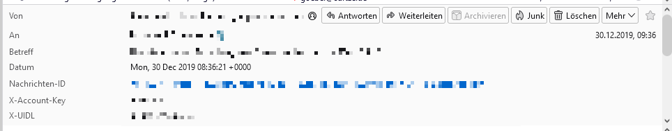

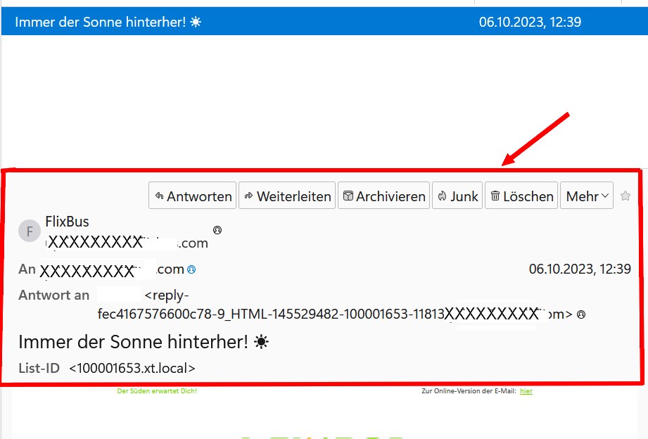

    Ich brauche die Kopfzeilen nicht. Wenn ich die Nachricht anklicke weiss ich wer, wo, wann, wie etwas gesendet hat. So sieht das bei mir aus auf dem Bild. Das muss sich doch wegmachen lassen.

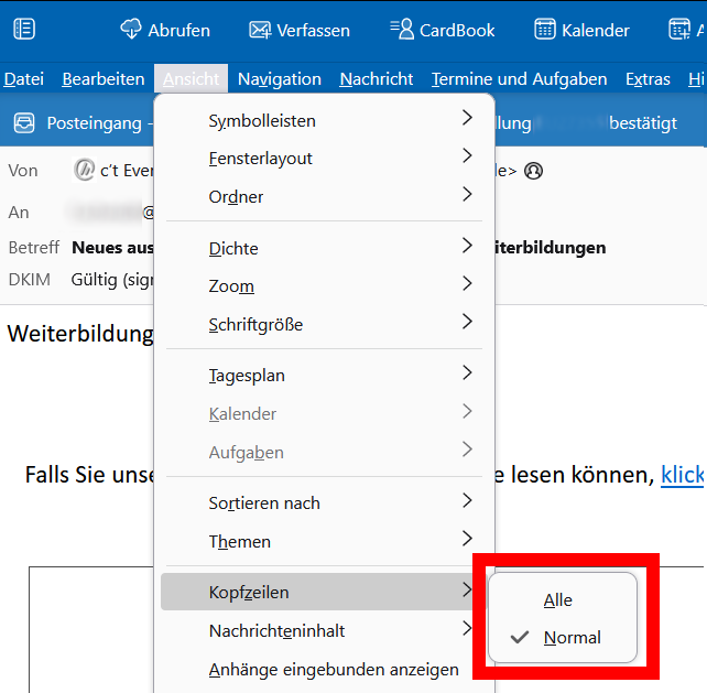

    Sind es nur diese Zeilen wie im Bild oder ist da noch mehr?
    Denn dieses List-ID kenne ich aus normalen Header-Anzeigen nicht.

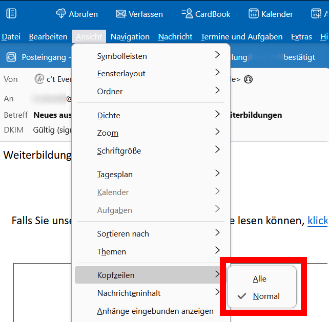

    Nicht dass da lediglich irgendwie alle Kopfzeilen eingeblendet wurden; das könnte man dann ggf. recht simpel auf Normal ändern:

    List-ID
    Dieser und weitere zugehörige Header werden von Newslettern verwendet. Seit einiger Zeit zeigt TB die List-Id an, ein Klick darauf bietet dann einige Möglichkeiten wie z.B. abmelden.

    Nein, auf normal ist das auch bei mir

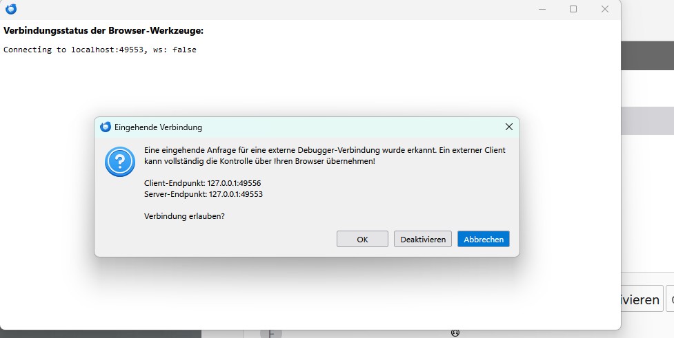

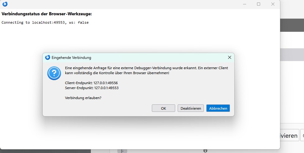

    Habe mal nach den Entwickler Werkzeugen geschaut - Annehmen?
    • 8. Januar 2025 um 21:59
    Zitat von mozilla24
    Annehmen?
    Das ist erforderlich, wenn die Umgebung vollständig funktionieren soll.
    Kann man, weil es nervt, unter den Erweiterten Einstellungen automatisch abnicken lassen.
    devtools.debugger.prompt-connection -> false

    • 10. Januar 2025 um 14:34
    Zitat von mozilla24
    Auch der Code wird nicht angenommen
    So ist alles futsch, vorausgesetzt dieses hier wurde beachtet. Primär der erste Kasten mit rotem Balken.
    Die @namespace Zeile ist obsolet.
    /* Kopfzeilen ausblenden */
    #messageHeader.message-header-container {
       display: none !important;
