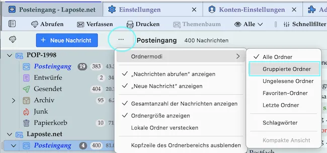

    Es gibt aber allgemein für alle Ordner aller Konten - ob POP oder IMAP - in der Einstellung "Ordnermodi" (die 3 Punkte oben neben "Neue Nachricht") die Möglichkeit, die Ansicht "gruppierte Ordner" zu wählen, bei der alle Systemordner aller Konten wie Posteingang, Archiv, Entwürfe, Papierkorb, ... gruppiert dargestellt werden. Das heißt z. B. der gruppierte Ordner Posteingang enthält alle eingegangenen Nachrichten aller Konten.Wenn man einen solchen gruppierten Posteingang aufklappt, werden auch noch die individuellen Posteingänge aller Konten angezeigt.
    Das heißt mit sieben Konten hättest du bei dieser gruppierten Ordneranzeige eine ziemlich volle Konten/Ordnerliste , anders als beim globalen Posteingang.
