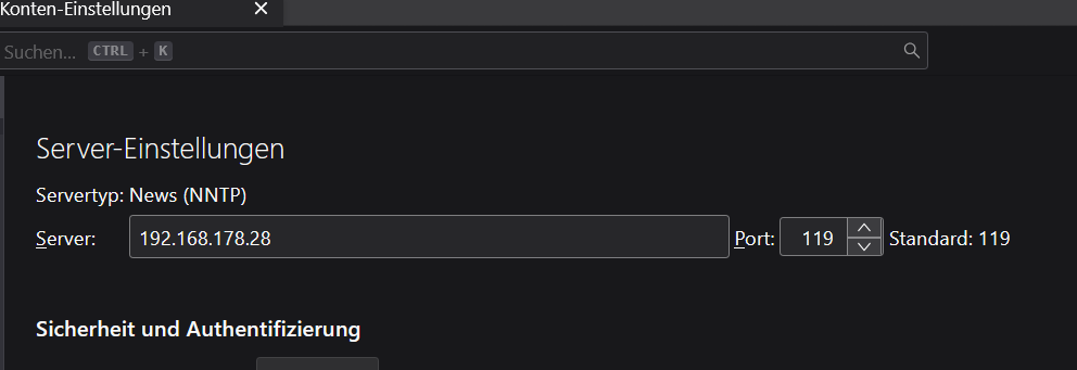

    Zitat von AndyC
    Zitat von Axel Dahmen
    die IP Nummer des IMAP Mailservers geändert,
    Wie soll das gehen? Hast Du einen eigenen?
    Einfach reinschreiben. ;-) So mache ich es bspw. auch mit meinem "Hamster", ein lokaler Mail- und News-Server.
    Kennt man die IP-Adresse seines IMAP-Servers, so kann und könnte man also diese Adresse ebenso dort verewigen.
    In diesem Zusammenhang denke ich gerade an UNC-Pfade, was den TE betrifft. Mal abwarten ... ;)
    Gruß ThoBa
