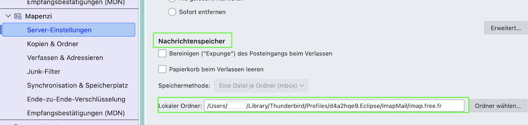

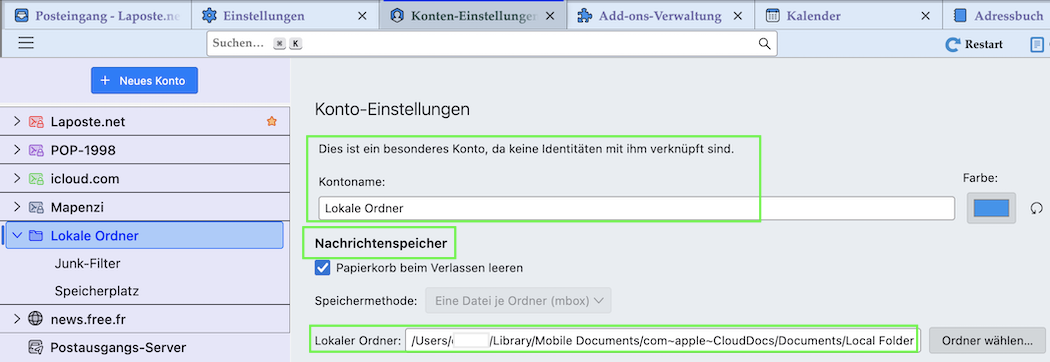

    Es existieren doch 2 Stellen im TH wo man Ordner angeben kann.
    Einmal "Sever-Einstellung" und dann unten "Lokaler Ordner",
    und einmal "Lokaler Ordner" und dann gleich halb rechts "Lokaler Ordner".
    Bei der Neuinstallation auf dem ZielPC sind beide Ordneradressen gleich und liegen in ROAMING.
    Im QuellenPC sind sie unterschiedlich.
    Wie ist das bei den anderen Teilnehmern? Sind die Ordnernamen gleich?

    Und welche Infos stehen in "Sever-Einstellung" und dann unten "Lokaler Ordner",
    und welche in "Lokaler Ordner" und dann gleich halb rechts "Lokaler Ordner"?

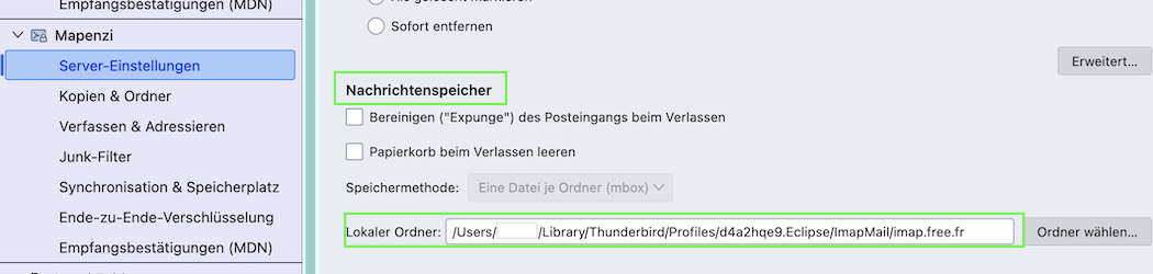

    Ja. Aber da man die weder "normalerweise" noch bei einem Profilumzug via Kopie anfassen muss, verstehe ich bisher nicht, was du hier eigentlich hintrfragst und ggf. mit Anpassung bezweckst.
    Und dann noch eine Wiederholung, nämlich:
    Und ich frage erneut: Worin besteht der Unterschied?
    Du verwechselst offensichtlich zwei Begriffe in Thunderbird, die grundsätzlich verschiedene Dinge bedeuten. Leider werden beide Begriffe häufig verwechselt bzw im falschen Sinn benutzt.
    es gibt die Lokalen Ordner (Plural), die eine Art Pseudo-Konto sind, da sie nicht mit einer Identität (Email-Adresse) verknüpft sind
    Zum andern gibt es den lokalen Ordner (Singular) des Nachrichtenspeichers, der das Verzeichnis angibt, in dem die Nachrichten eines Kontos gespeichert werden. Der Pfad zum lokalen Ordner des Nachrichtenspeichers wird in den Server-Einstellungen eines Kontos angezeigt und kann auch von dort geändert werden.

    Wenn im Quell-PC hier andere Pfade als in den eigenen Roaming-Pfad verweisend standen, dann wurde da frühe dran herumgeschraubt und vermutlich Ordner aus dem Profil heraus ausgelagert .... und DIESE fehlen dann beim wie in #27 beschriebenen Umzug.
    Möglicherweise ist das ohnehin die Ursache für den gescheiterten Umzug.
    Ist aber auch nur Spekulation ohne Kenntnis der konkreten Unterschiede.

    Ich meine, das habe ich alles genauso versucht.
    Mittlerweile glaube ich, das TB mit der Datenmenge von 1,8GB und der Menge von Ordnern und emails mit Bildern und PDFs usw. mom. nicht zurecht kommt. Da braucht ja nur ein POINTER zu kurz sein. Sonst eigentlich ein schönes Prog.
    Ich habe mir OFFICE 2024 mit OUTLOOK geholt, schaun wir mal.
    Wäre schön, wenn die Sache mit dem Ex-Import über die .zip-fkt. funktioniert, und jemand hier Bescheid sagt.

    • #39
    TB hat nur ein Problem, wenn EINZELNE Ordner zu groß werden und an die Grenzen maximaler Dateigrößen des Dateisystems kommen.
    Mein "stationärer" TB hat das doppelte an Daten bei aktuell ca. 11 Konten und einer größeren Ordnerstruktur in den "Lokalen Ordnern"
    ich vermute weit eher, dass du früher auf dem Quell-PC mal was verändert hast (siehe die von dir erwähnten Unterschiede bei den Speicherpfaden) und deswegen Teile des Profils beim Umzug fehlten.
    Wenn Teile vom Profil ausgelagert wurden, sind sie beim Export nicht dabei und fehlen folglich auch beim Import.
