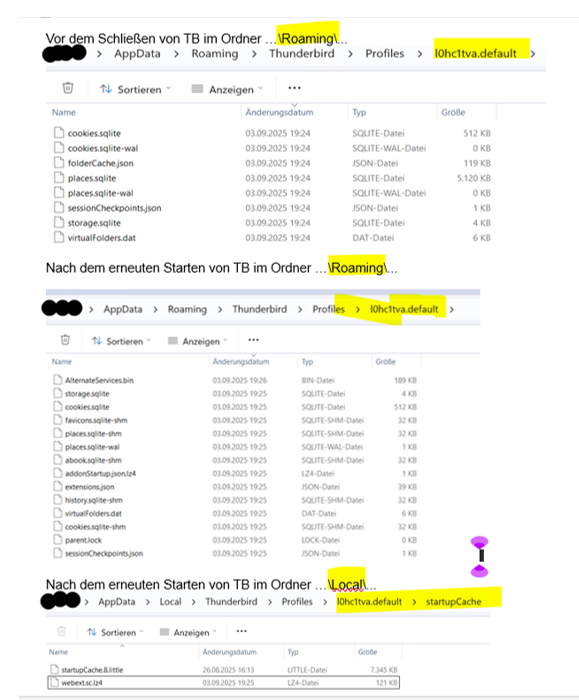

    Eine Datei exakt mit dem Namen prefs.js gibt es auf der gesamten Festplatte nicht!
    Ich habe mal Screenshots gemacht, welche Dateien beim Schließen und beim Starten zeitlich relevant sind:
    2.111
    5.513

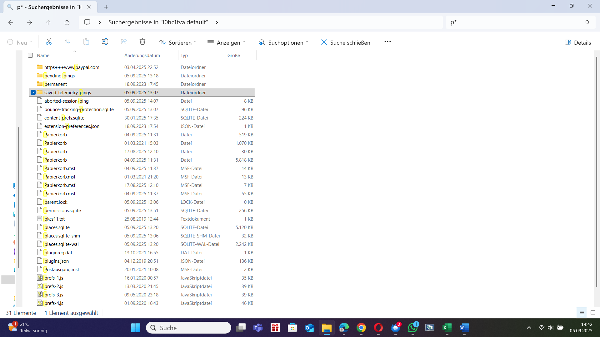

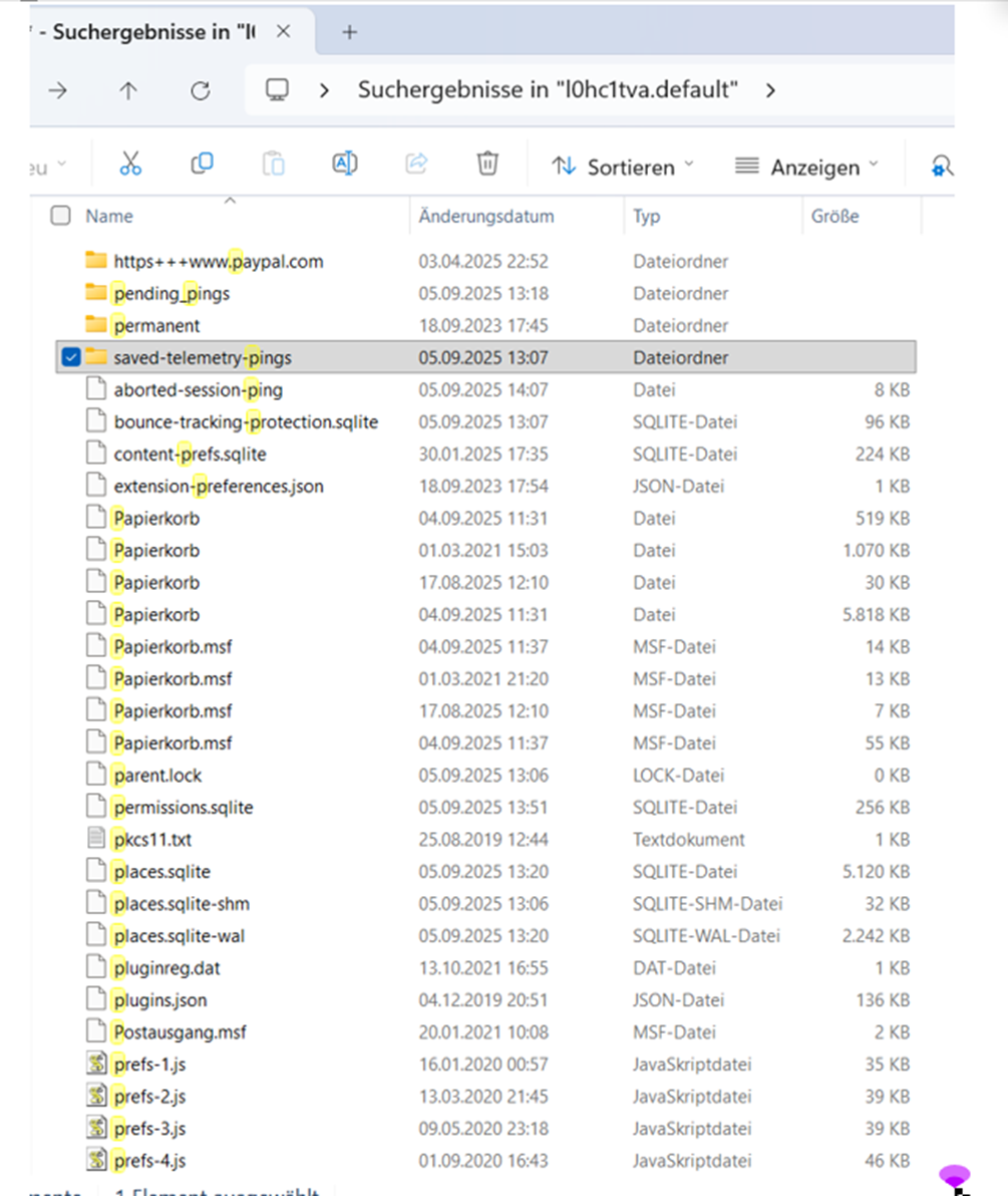

    Hallo Reinhard (RR512),
    nachfolgend ein Screenshot der im Ordner "Roaming\...\Profiles\l0hc1tva.default" befindlichen Dateien mit P:
      • 233,46 kB
      • 1.920 × 1.080

    Der Screenshot ist nicht komplett!
    Unterhalb befinden sich noch die Dateien prefs-5.js vom 23.04.2021 und prefs-6.js vom 08.10.2023.

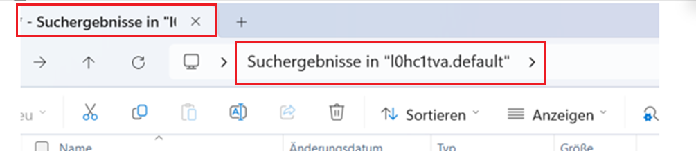

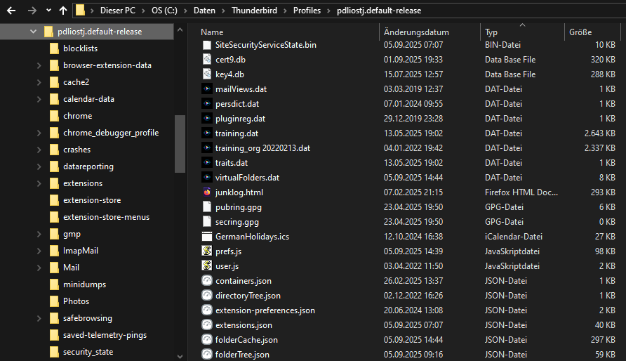

    ... aber das sind in Beitrag #26 Suchergebnisse, während eigentlich um die ungefilterte Liste der Dateien aus dem Profil im Bereich 'p' gebeten wird und *nicht* um Suchergebnisse. Ob das vorher Gezeigte und Beschriebene auch Suchergebnisse waren, ist (für mich) nicht klar.
    Dazu kommt eben das Fragezeichen, ob es sich bei dem durchsuchten Verzeichnis überhaupt um das aktive Profil handelt. Siehe ein Beitrag über meinem von AngelOfDarkness, wie man das sicher herausbekommt.
    100%ig sicher ist, dass ein Thunderbird nicht ohne eine prefs.js ohne -1, -2, -x, funktioniert. Die muss da sein. Ansonsten ist was faul im Staate Dänemark.
    Je nach Speicherort des Profils und Sortierung (um Sortierung nach Name war auch schon gebeten worden), sähe das so ähnlich aus:
    (meine Sortierung ist nach Dateityp, aber es sollte klar sein, worauf es für die Hilfe ankommt)
    Mit sichtbarem Pfad oben, damit man sieht, in welchem Verzeichnis man unterwegs ist. Mit Sortierung nach Name und gescrollt in den Bereich der Dateinamen beginnend mit p. Und mit den Spalten Änderungsdatum und Größe. Damit kann man dann was anfangen.
