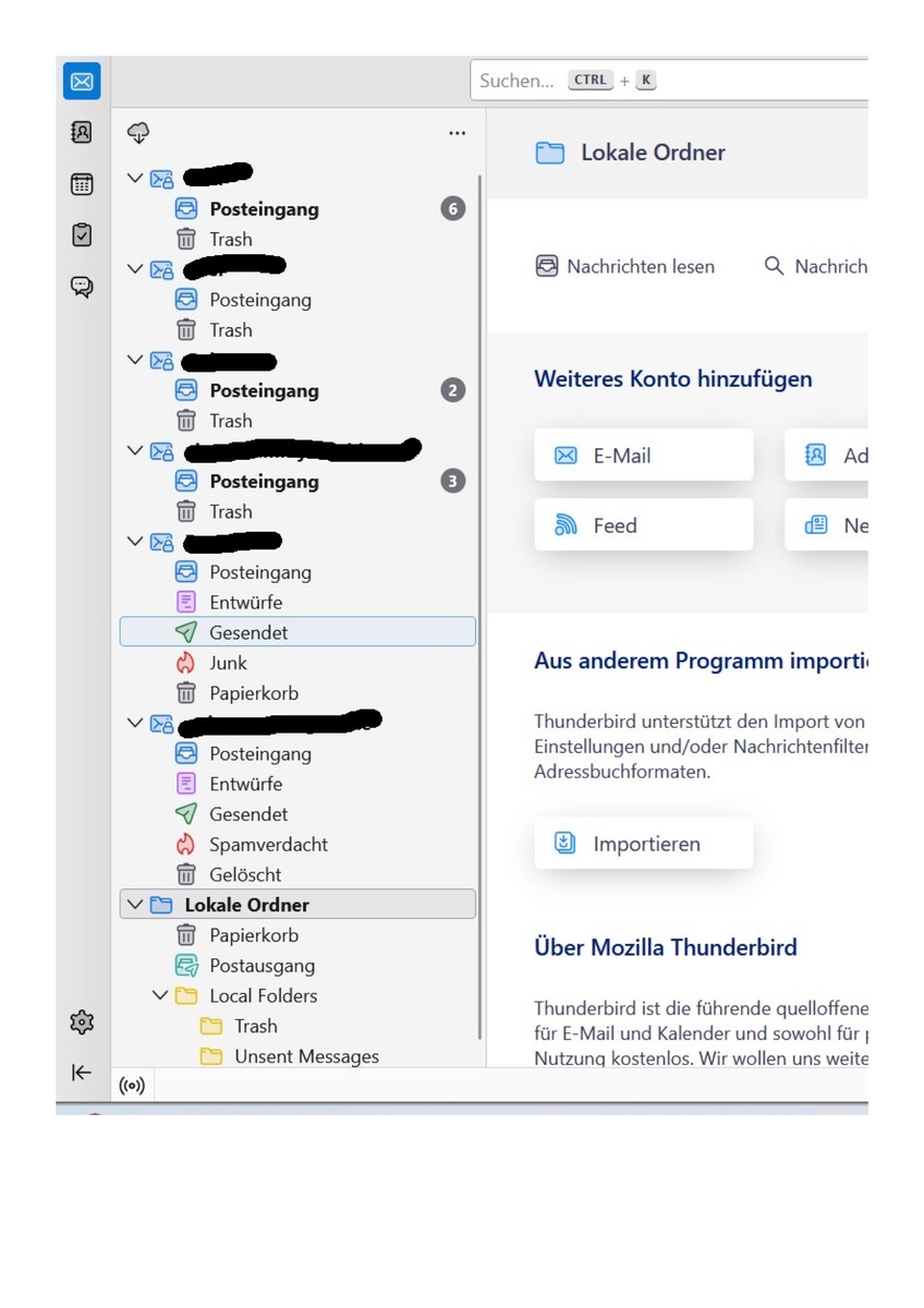

    Hallo allerseits. Ich habe viele viele threads angeschaut und gelesen, mein Problem nicht gefunden. Deshalb neu:
    Umzug auf neuen PC, beide Windows 11, beide (mittlerweile) TB 140.4.0esr.
    Ich habe den Umzug mittels Zip.Datei, Ordner kopieren (inzwischen lokal und roaming). 1000 Sachen, u.a. TB komplett gelöscht und neu installiert, backup vorher in den Ordner, nachher in den Ordner .....
    Es fehlen fast alle mails. Ich habe mehrere Mail-accounts (POP3) (GMX und 1blu (eigene Domain)).
    GMX und ein Account bei 1blu sind da, der Rest fehlt (siehe Foto). Wer könnte eine Idee haben?

    Zusatz-Info: In den nicht übertragenen Accounts sind lediglich die neu empfangenen Mails. Also keine "alten" Mails, keine gesendeten Mails, keine Entwürfe ... Daher fehlen auch die Unterordner-

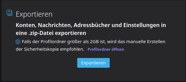

    Wie hast Du das gemacht, hoffentlich nicht mit der integrierten Export/ Import-Funktion?

    Zitat von SammyLesPaul
    Doch. Mit der integrierten Export/Import-Funktion
    Den Hinweis hast Du gelesen und verstanden vorm Klick auf Exportieren?

    • 23. Oktober 2025 um 08:22
    Hab ich gelesen und verstanden

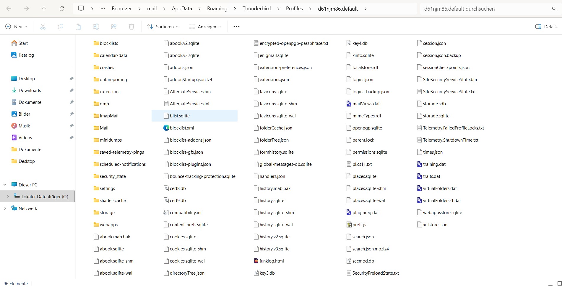

    Ich mache gerne alles, was erfolgsversprechend ist.
    Sind auf dem alten Rechner in TB noch alle Mails vorhanden?
    Wo genau liegt auf dem alten Rechner das Profil dieser Installation(?) - öffne zur Beantwortung dieser Frage das Profilverzeichnis wie folgt:
    Menü => Hilfe => "Informationen zur Fehlerbehandlung"
    Schaue hier unter der Tabelle "Allgemeine Informationen" => "Profilordner" und öffne diesen mit "Ordner öffnen" (Button rechts daneben).
    Mache davon bitte ein Screenshot und stelle diesen hier ein.

    Es sieht so aus, dass vier deiner POP Konten beim "Umzug" neu eingerichtet wurden, ohne dass die entsprechenden Kontenordner "pop.xxx.xx" mit übernommen wurden. Das sieht man schon daran, dass nur die beiden Systemordner Posteingang und Papierkorb vorhanden sind.
    Wie schon von Thoba gesagt, die Lösung liegt im alten Profil, von dem man nicht genau weiß ob die Nachrichten-Dateien tatsächlich im Profilordner gespeichert wurden oder in einem Verzeichnis außerhalb des Profils.
    Eine weitere Anomalie sind die Local Folders in den Lokalen Ordnern. Das sieht mir sehr handgestrickt aus.

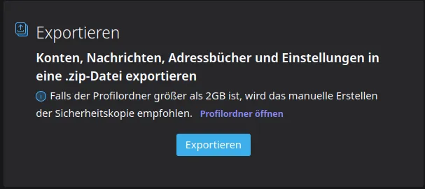

    den Hinweis auf die maximale Profilgröße beim Export hast du gesehen und beachtet? Denn dazu schreibst du nichts. Betriebssystem etc. nennst du auch nicht.
    Beim Übertragen des ganzen Profils via Kopie von %AppData%\Thunderbird\ samt aller Inhalte werden übrigens Ordner nicht mitgenommen, deren Speicherpfade manuell verändert wurden zu einem Pfad außerhalb von genanntem Pfad - und wenn bei dir nur eines von vier Konten geklappt hat, wäre dies mindestens ein Indiz für nicht mehr standardkonforme Einstellungen oder Pfade.
