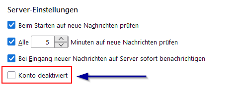

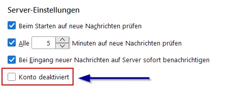

    Zu finden in den Konten-Einstellungen - Server-Einstellungen:

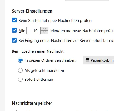

  • Matze1866
    27
    155
    31. Aug. 2021
    • 11. Dezember 2025 um 16:48
    Zitat von Road-Runner
    Zu finden
    Das Häckchen fehlt bei mir?

  • Road-Runner
    496
    1.118
    20. Okt. 2006
    30
    • 11. Dezember 2025 um 17:22
    Der einzige Unterschied zwischen Dir und mir ist dass ich nicht Thunderbird, sondern Betterbird 140.60.0 ESR nutze. Ob es diese Option auch in TB gibt muss jemand nachprüfen der TB nutzt.
  • dErzOnk
    814
    1.692
    12. Jan. 2022
    • 11. Dezember 2025 um 17:47
    Ich hatte extra noch das Update auf 140.6.0 gemacht aber auch dort die Option nicht gefunden.

  • dErzOnk
    814
    1.692
    12. Jan. 2022
    • 11. Dezember 2025 um 18:21
    Danke Graba das hatte ich gelesen, mag ja sein das der Release Channel die Option hat, TB ESR in der 140.6.0 jedenfalls nicht.

    2.098
    5.495
    • 11. Dezember 2025 um 18:58
    Entweder ein Unterschie zwischen TB und BB oder eventuell auch nur zwischen IMAP- und POP-Konten. Ich hab hier diverse IMAP-Konten und dieses Feld auch nicht.
  • ThoBa
    514
    1.598
    17. Nov. 2019
    • 11. Dezember 2025 um 19:11
    Um es einmal auf den Punkt zu bringen:
    • im TB gibt es die Option "Konto deaktivieren" gar nicht
    • BB hingegen bietet diese Option für IMAP- und POP3-Konten an
    Gruß ThoBa
    Newsgroup (nntps):
    854
    3.420
    • 11. Dezember 2025 um 19:23
    TB hat kein 'Konto deaktivieren', BB aber schon. Es verbirgt aber nicht das Konto in der Ordnerliste, sondern verhindert vermutlich Interaktionen mit dem Server.
