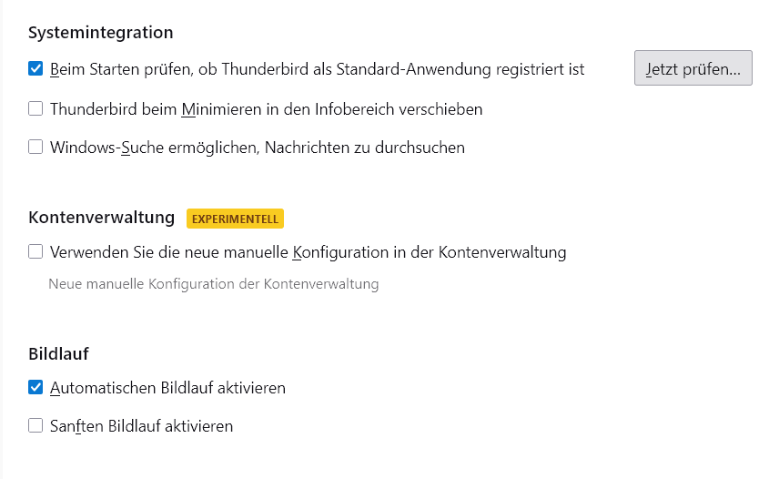

    Hallo, was hat es mit der "neuen manuellen Konfiguration in der Kontenverwaltung" auf sich, die ich nun in 153.4.0esr gefunden habe - wie gesagt, wohl kein Assistent (mehr?), sondern explizit als "manuell" angegeben:
    Dank im Vorasu

    Quote from akoerber
    Das war ein Experiment aus vergangenen Zeiten (Mitte Thunderbird 140.*esr und Beginn der Release-Version, soweit ich mich erinnere) und hat viel Ärger verursacht. War zu Anfang standardmäßig aktiviert und musste manuell abgeschaltet werden, um ein zweites und weitere E-Mail-Konten in Thunderbird einrichten zu können.
    Du solltest die Option auf jeden Fall abgeschaltet lassen.

    Danke, komisch aber. Ich sehe das nach dem aktuellen ESR-Update zum ersten Mal. Und es ist ja nun manuell. In allen anderen Posts ging es - soweit ich verstanden habe - um einen neuen Assistenten.

    Quote from akoerber
    Meiner Erinnerung nach ist das ein Test, Benutzerkonten über das ganze System zu verwenden. Also z.B. für deine Microsoft Emailadresse mußt du Dich nicht noch mal komplett einloggen wenn dein Windows-Nutzerkonto "korrekt" online verknüpft ist. Geht in die Richtung des Sinns von OAuth2, ist Datenschutztechnisch bestimmt nicht das wichtigste Thema für Thunderbird.
    Das Thema ist nicht leicht und daher ist die Einführung via diesem Optionsbutton sicherlich hilfreich für die Entwickler, da meine ich auch mal das die Standardvorwahl sich (mehrfach) geändert hat, zwischen den Channels und den Versionen.

    Ich habe mal die Einstellungen in Thunderbird 140.17.0esr (links) und Thunderbird 153.4.0esr (rechts) verglichen. Das sieht schon etwas anders aus und die Formulierung in Thunderbird 153.4.0esr verstehe ich nicht wirklich.
    Auf jeden Fall verzichte ich auf experimentelle Einstellungen.

    Die in TB140 noch experimentelle Kontenverwaltung ist in TB153 und später die normale Kontenverwaltung. Die in TB153 vorhandene Einstellung der 'manuellen' Kontenverwaltung' gibt es in TB157 nicht mehr. Ich konnte in TB153 auch keinen Effekt erkennen, wenn die Einstellung aktiviert wird,. Die Servereinstellungen wurden genauso automatisch gefunden, wie immer.

    Quote from ggbsde
    "<....> Die Servereinstellungen wurden genauso automatisch gefunden, wie immer."
    Ich habe irgendwie noch immer nicht verstanden, was da jetzt wirklich "experimentell" und anders sein soll.
    Davon abgesehen finde ich die automatische Servereinstellungen deutlich verbessert. Im Gegensatz zu langjährigem Usus werden von Dritten gehostete Domains nebst Mailserver jetzt automatisch gefunden, während bisher manuelle Einträge erforderlich waren. Mich würde viel mehr interessieren, unter welchen Umständen die Automatiken nicht fündig werden und manuelles Eingreifen erforderlich machen.

    Quote from ByteRyder
    Es dürfte vorwiegend um ein neues User-Interface gegangen sein, eventuell auch eine bessere Einbindung von Servern mit oauth2 Autorisierung. Auch werden Kalender und Kontakte auf den Servern gefunden und angeboten.
    TB befragt zunächst eine eigene Datenbank. Dort dürften die meisten bekannten Provider verzeichnet sein. Wenn nicht, z. B bei privaten Mail-Servern gibt es verschiedene Mechanismen, um an die Einstellungen zu kommen, wenn das in der entsprechenden Domain eingerichtet wurde. Dazu gehören der .wellknown Mechanismus mittels Webserver oder Einträge im Nameserver. Klappt alles nicht versucht TB vielleicht auch zu raten. Spätestens danach muss dann die manuelle Konfiguration ran.
